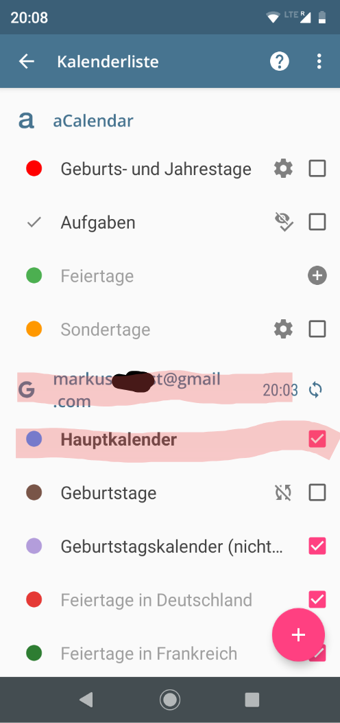

Okay, öffne mal bitte deine aCalendar App. Dann gehe oben links auf die drei Striche. Im Kontext Menü wähle dann "Kalender verwalten". Du solltest jetzt in der neuen Ansicht in der Seitenmitte dein Googlekonto sehen. Unter diesem Konto sollte es wie im beigefügten Screenshot diverse Kalender zur Auswahl geben. Die müssen, damit sie angezeigt werden mit abgehakt sein. Fehlen da Haken bei dir?
@woma65
Mein Googlekonto ist dort tatsächlich nicht aufgeführt aber bei ACalTask+ schon (wobei ich überhaupt nicht weiß, was das sein soll) 🙄
