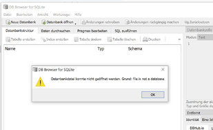

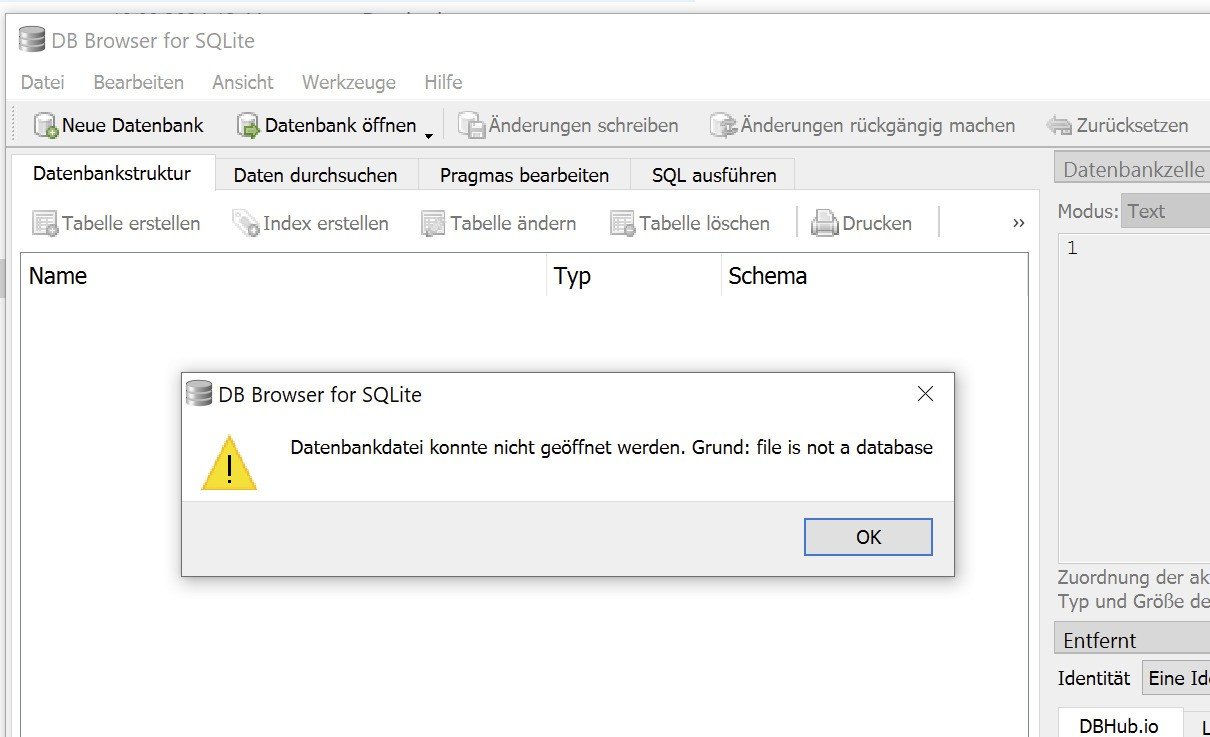

@Skyhigh danke! Hab es aber leider auch nicht mit SQLite geschafft, die Datei zu entschlüsseln. Habt ihr noch Tipps?
Die Datei-Endung ".db" bedeutet nicht zwangsläuftig , dass es sich um eine SQlite handelt.
Das kann Alles in schier unmöglichen Binärformaten bedeuten und muss auch kein Standardaufbau besitzen.
Du kannst sie mal hier reinziehen und schauen, ob du mit dem Ergebnis etwas anfangen kannst.
HexEd.it - Browser-based Online and Offline Hex Editing
Ansonsten kann Dir nur der Ersteller der Datei (Entwickler) Auskunft geben.
Leider wahr.
Auch wenn ich oft Glück hatte und sich darunter tatsächlich eine SQLite Datenbank versteckt hat, ist das nicht die Regel.
Wenn die Website welche @swa00 dir verlinkt hat auch keine Lösung bringt, kann wie schon erwähnt nur der Entwickler Abhilfe schaffen
Reaktionen: swa00
