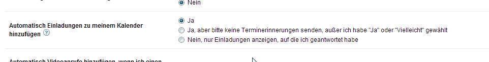

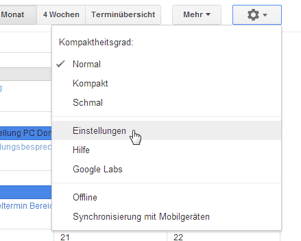

ich habe den Fehler gefunden. Nachdem ich eine neues Nexus 5 bekommen habe, und der Fehler noch immer da war, brachte mich meine Frau auf den entscheidenden Tipp. Das Problem ist nicht am Phone oder App. Das Problem ist eine Einstellung im Google Kalender direkt.
Geht im Google Kalender auf das Zahnrad Symbol / Einstellungen / Automatisch Einladungen zu meinem Kalender hinzufügen / und setzt hier den Haken bei "Ja". (siehe Anhänge)
Nach einer Sync des Google Kontos auf dem Nexus 5 funktioniert nun die gewünschte Funktion tadellos.
Hoffe ich konnte helfen. :thumbup:
Grüße Guy
