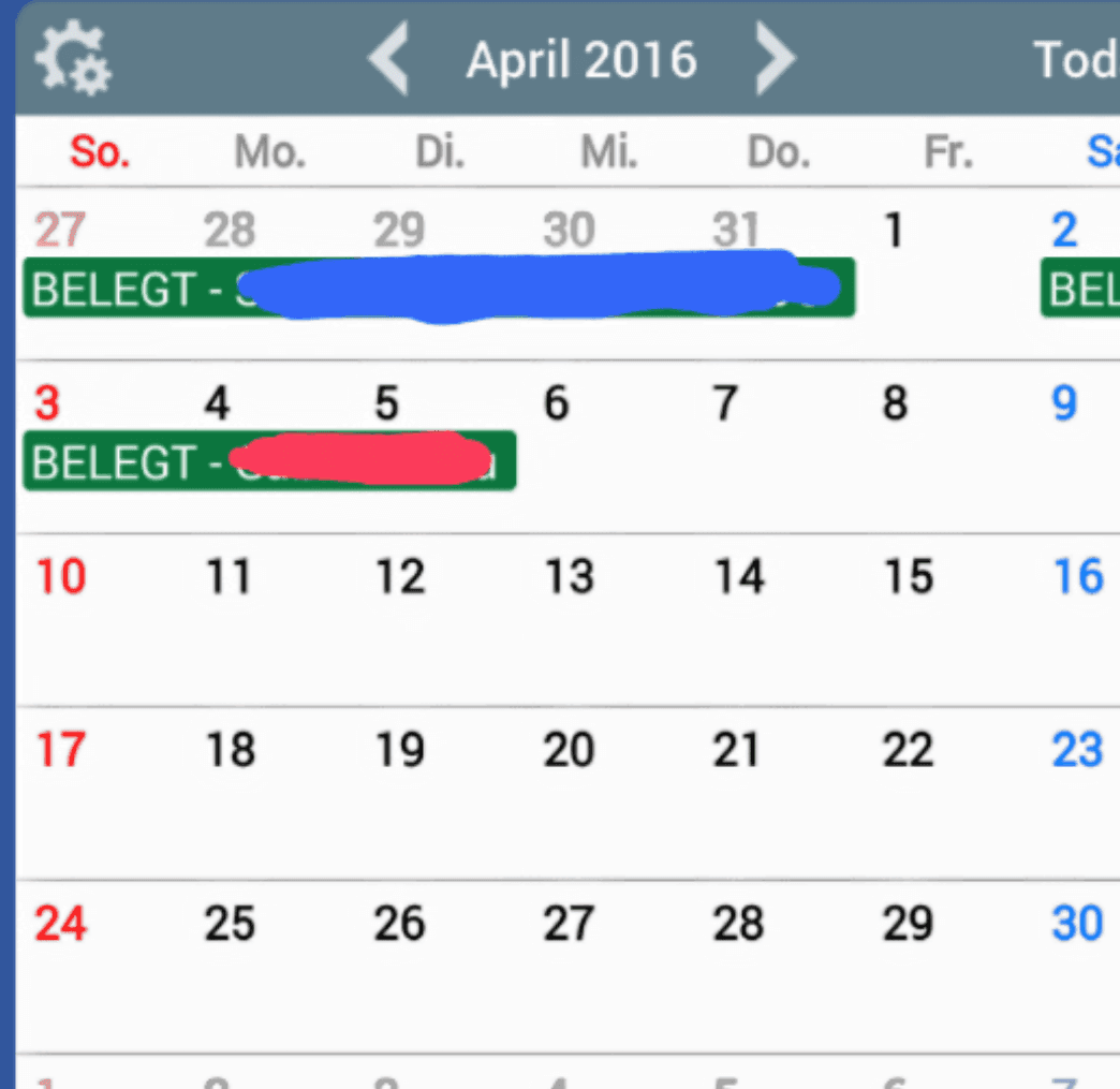

Im Kalender sieht es aus wie im bild.
Es ist der rote Eintrag.
Danke

Es sind also ganztägige Termine ohne Uhrzeit angegeben, hier vom 2.4. bis 6.4.
In deiner ein wenig sparsamen App (welche auch immer das ist) sollte dann auch der 6.4. komplett einen Balken haben. Mögliche Ursache:
Wenn du zu einer Wochen- oder Tagesansicht wechselst, siehst du eventuell Teile des 6.4. belegt - möglicherweise wegen falscher Zeitzoneneinstellung um eine Stunde verkürzt, was dazu führen kann, dass der Termin am 6.4. nicht mehr als ganztägig gesehen wird.

Sa, 2. April, 00:00 – Mi, 6. April, 00:00
Das letzte Datum was mir auch in Google angezeigt wird ist der 5.
In den Details im S Planer
Samstag 2.April 2016 - Dienstag 5. April 2016

So, hab nochmal geschaut.
Exportiere ich ganztägige Termine von Google, ist das Ende (DTEND) immer der Tag nach dem letzten Tag des Termins. So passt das dann auch mit 0 Uhr für Kalender, die eine Uhrzeit benötigen.
Das Problem passiert also bei der Erstellung des Termins in der Siftware des Erstellers.
Genau so ist es, da kann ich nichts machen.
