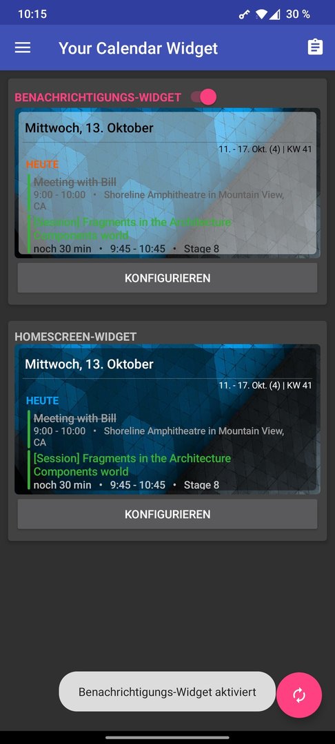

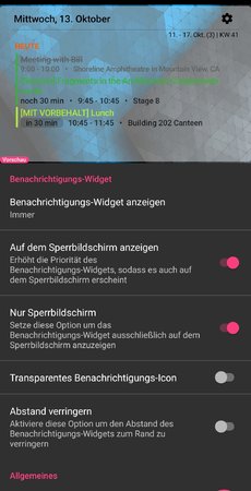

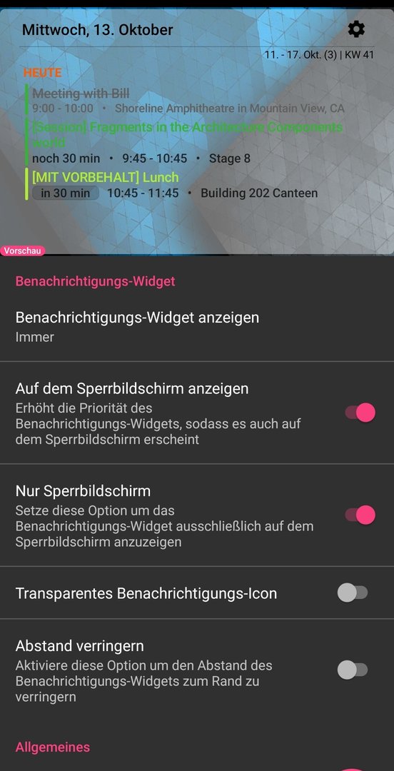

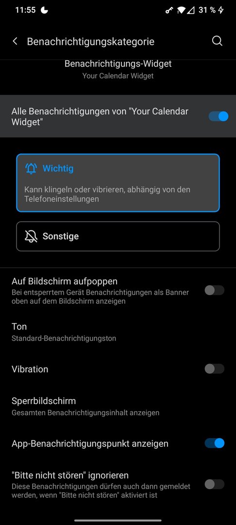

Du musst in Your Calendar Widget das Benachrichtigungs-Widget aktivieren. Dort lässt sich dann in der Konfiguration auch der Sperrbildschirm einstellen.

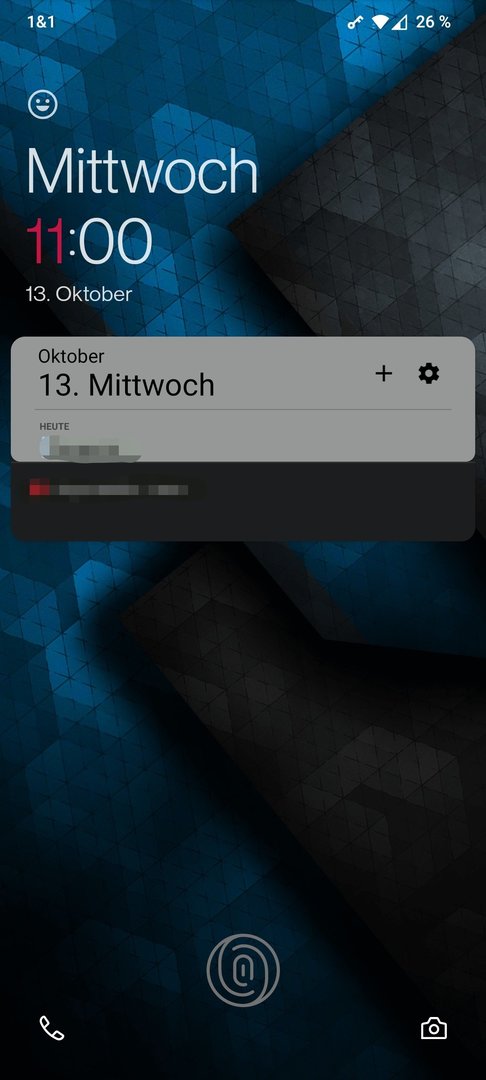

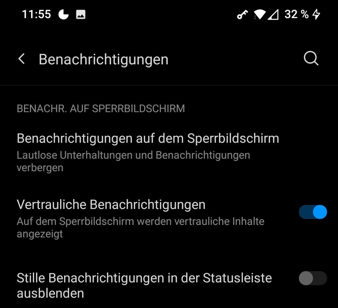

Ist alles genau so eingestellt. Schick mal ein Foto von Deinem Sperrbildschirm.

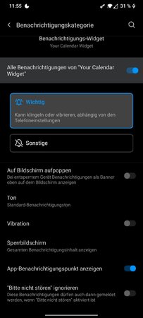

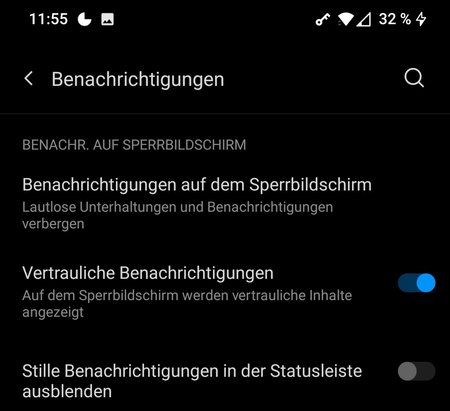

Was hast Du in Android eingestellt?

Jetzt hab ichs gefunden. Man muß die Benachrichtigung nicht nur aktivieren, sondern durch langes drücken kann man hier auch konfigurieren.
