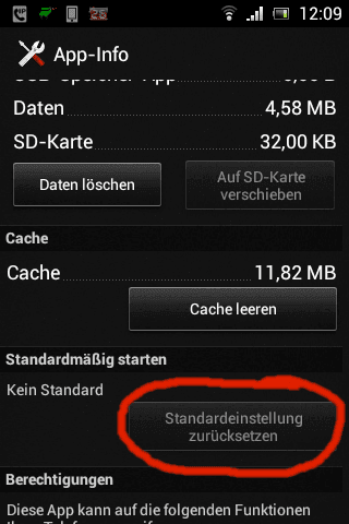

ist "deaktiviert" ein Schreibfehler? Wenn man für den Standardbrowser die Standard-Einstellungen zurücksetzt (s. Screenshot), dann sollte wieder alles gehen.

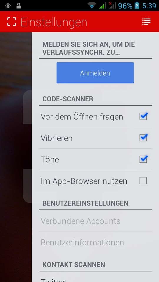

Hast du mal in die Einstellungen in der QR-Reader-App geschaut? Bei meiner mußte ich den Haken bei Browser-App rausnehmen, damit die Auswahl Browser oder Playstore kommt. Getestet mit deinem Chip-Link.

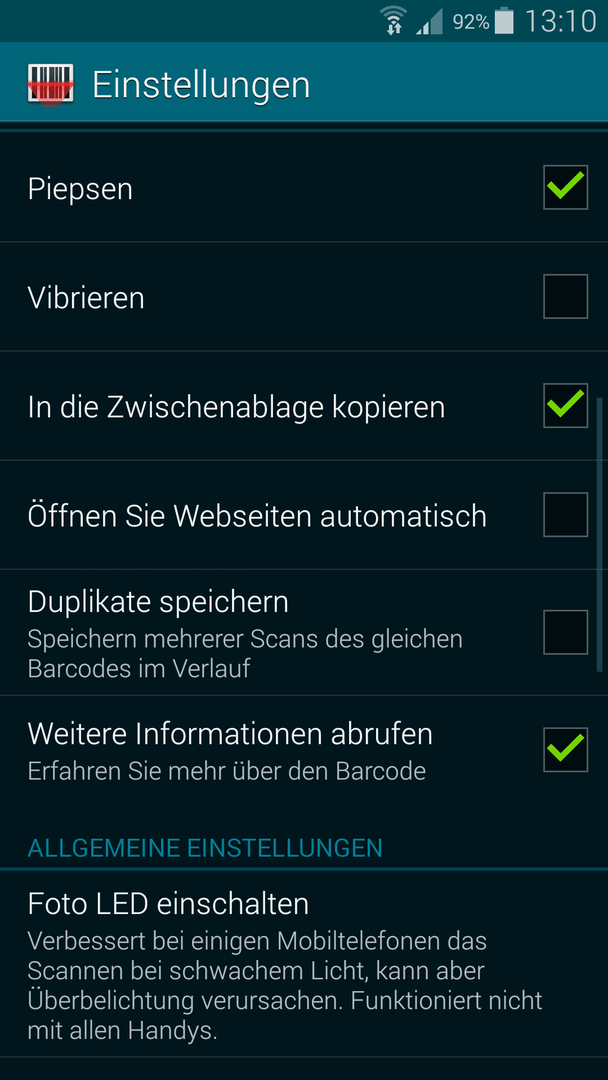

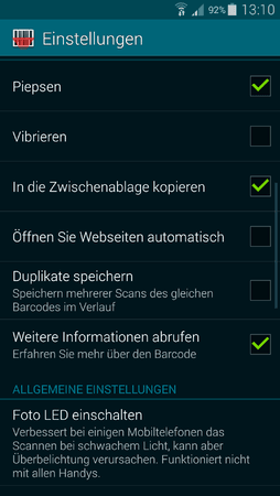

Welchen QR- Reader hast Du denn? Ich nutze gerade Barcode Scanner, die Einstellungen wie im Anhang und es funktioniert trotzdem nicht... :-(
lg Kuhni
