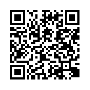

Ich wollte gerade einen QR-Code aus einer Visitenkarte mit Barcode Scanner V3.4 von zxing erstellen.
Aber unter Menü --> Erzeugen --> Kontakt stehen keine Einträge aus dem Adressbuch.
Kann mir da jemand bitte weiterhelfen?
Ich benutze ein HTC Desire mit Sense und Android 2.1.x
Danke und Gruß
Adama
mit meinem SGS hat es funktioniert ! Hast die Kontakte lokal (Handy, SIM) oder extern über Google gespeichert ? Vielleicht liegt es daran !?
Ich habe meine Kontakte auf dem Handy gespeichert. Nicht auf der SIM.

Es spielt keine Rolle, ob ich diese qrcodes selbst mit dem sonst sehr guten und perfekt funktionierenden Programm "qrcodegen" (Java-Programm auf Linux-Rechner) erzeuge, ob ich einen vorhandenen Kontakt aus meiner Adressliste als qrcode exportiere, im Adressbuch lösche und wieder via qrcode importiere, oder ob ich das hier in diesem Thread stehende Testbeispiel scanne und dem Adressbuch hinzufügen will.
Es wird nie ein neuer Kontakt angelegt, sondern immer in den ersten vorhandenen hineingeschrieben. Der im qrcode stehende Name des Kontaktes fällt dabei immer weg. Alle anderen Daten werden übernommen.
