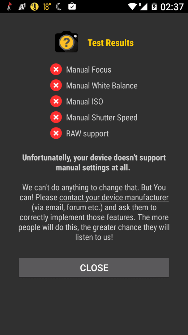

Vielleicht ist Manual Camera Compatibility - https://play.google.com/store/apps/...test&rdid=pl.vipek.camera2_compatibility_test auch eine Möglichkeit zu testen, ob die Camera2 API funktioniert, aber ob das dann auch ausreichend für zB Camera FV-5 ist?
So wie es aussieht, kann ich eine bessere Kamera App mit RAW für das P880 vergessen und das G3 habe ich noch nicht, um Details zu testen. Damit dürfte es für das P880 nichts geben, dass mehr als Open Camera kann. A Better Camera - https://play.google.com/store/apps/details?id=com.almalence.opencam zeigt zwar ISO an, aber sobald man von ISO Auto auf einen festen ISO-Wert wechselt, bleibt es schwarz. Camera FV-5 Lite lässt zwar ISO einstellen, aber die gemachten Fotos sind kaputt, unten haben sie einen farbigen Streifen, zum Teil auch noch diagonale Streifen.
Screenshot vom P880:
