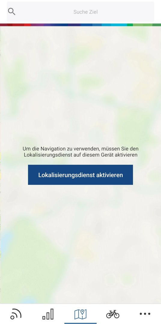

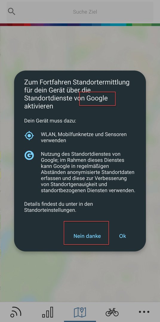

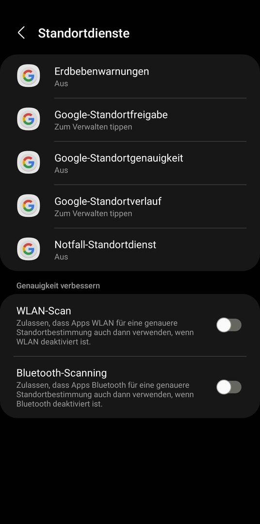

Hi!
Ich habe ein Samsung Galaxy S20 FE 5G und verwende das aktuelle Samsung Originalimage.
Bei der Verwendung der Bosch eBike Connect App stört es mich, dass ich keine Chance habe die Navigationsfunktion zu nutzen, wenn ich nicht die Google Standortdienste aktiviere. GPS habe ich freigegeben, das reicht der App aber nicht. Die App möchte, dass ich die Google Standortdienste verwende. Aus Datenschutzgründen nutze ich die Google Standortdienste nicht.
Hätte ich jetzt ein GAPPS freies Gerät - würde die Anwendung dann nicht laufen oder ist es dann okay nur GPS zu nutzen? Vielleicht kann das jemand mal ausprobieren, das wäre super.
Es ist jetzt nicht so schlimm, wenn ich die Touren ohne GPS aufzeichne, aber beschäftigen tut mich das schon!
Screenshot_20220915-174849_eBike Connect.jpg Screenshot_20220915-174855_Google Play services.jpgScreenshot_20220916-223629_Settings.jpg
Danke! :)

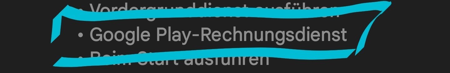

Die wird nicht starten, schon wegen
...und ohne googledienste...

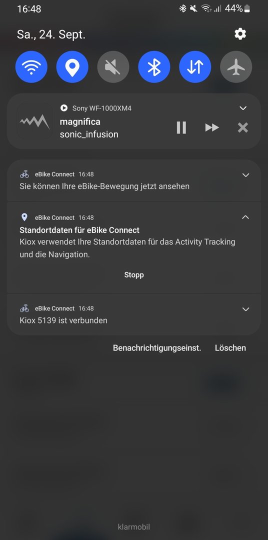

Ich habe Samstag den Google Standortdienst mal kurz freigegeben. Daraufhin zeigte er mir in der App den Standort an, die gespeicherten GPX-Routen waren aufrufbar.
Auf dem Smartphone dann diverse Meldungen - ist ja toll, aber das geht halt auch ohne Google, es reicht doch GPS :(
