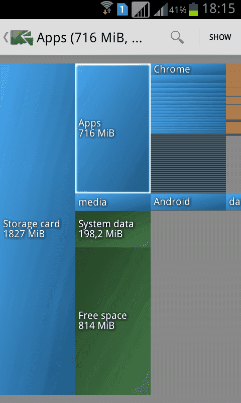

Also der Effekt ist zwar der gleiche, aber man muss hier vielleicht schon festhalten, dass der interne Speicher des S Duos anders partitioniert ist, als man das bei anderen Geräten kennt. Beim S Duos gibt es keine getrennten Partitionen für App-Speicher und internen "sdcard"-Bereich. Der gesamte freie (nicht vom System genutzte) Bereich des internen Speichers, hier 1.8 GB, wird von Apps und Daten (wie Musik, Videos usw.) gemeinsam genutzt. D.h. man kann, anders als bei vielen anderen Geräten, hier auch mehr Platz für Apps schaffen, indem man nicht-App-gebundene Daten auf eine externe Karte speichert. Diese andere Aufteilung kann Vor- und Nachteile haben, aber in den meisten Fällen ist diese Lösung von Vorteil.

Dann solltest Du dieses Problem sowieso nicht haben. Wie heißt denn Deine SD-Karte in einem Datei-Explorer? Sollte /mnt/sdcard sein. Bei den Handies mit "internem externen Speicher" ist aber /mnt/sdcard nicht die externe SD-Karte, sondern eben der interne externe Speicher. Allerdings haben die Geräte auch deutlich mehr als 1,8 GByte "internen externen" Speicher.
Aber egal, bei MapFactor Navigator kann man ja jetzt selbst festlegen, wo die Karten gespeichert werden sollen.
