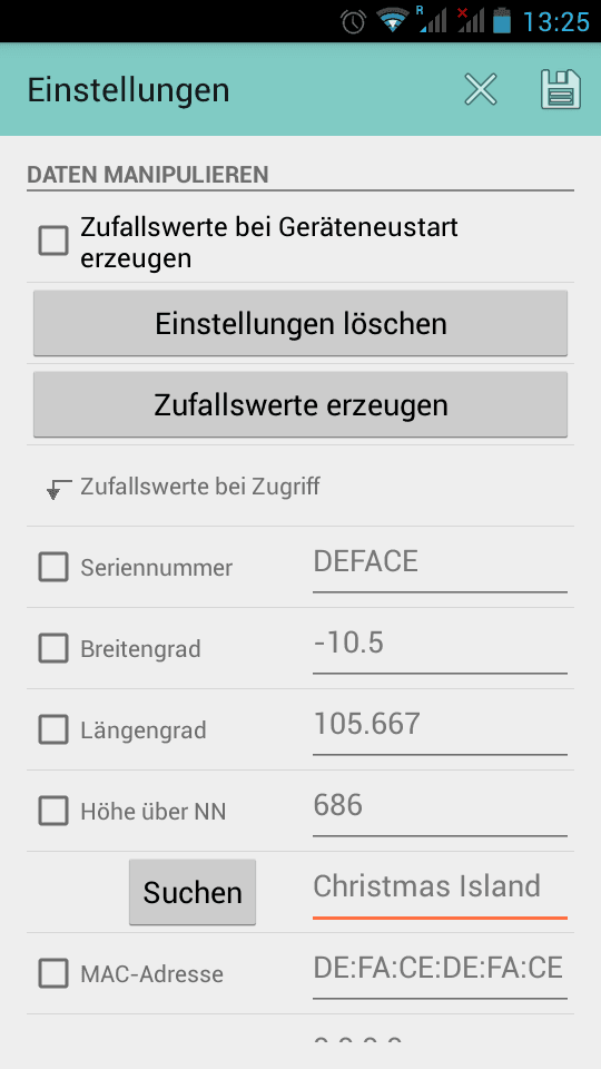

ich verwende die Navi app 'Navmii' und bekomme seit gestern (update?!) eine fehlerhafte gps-Position angegeben. Ich befinde mich seitdem auf den christmas islands. Das kann ich mir irgendwie noch erklären, da ich zudem xprivacy verwende, das ja die GPS-Koordinaten faked.
Aber meiner meinung nach hab ich diese Funktion, dass die Koordianten gefaked werden, nicht aktiviert. Es hat auch bis vorgestern alles wunderbar funktioniert. Eine andere app, die auf meine Koordinaten zugreift (Runtastic) funktioniert einwandfrei. Alle Beschränkungen von navmii hab ich aufgehoben ->keine Änderung.
Anbei die Einstellung in xprivacy
Irgendwelche ideen?

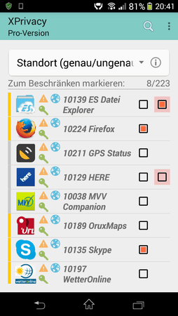

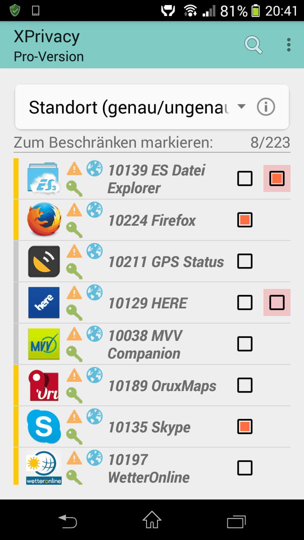

Hallo mosef87,
ich weiss nicht ob Du mit XPrivacy genügend vertraut bist. :confused2:
Die Einstellungen in Deinem ScreenShot sagen nur, dass die Standard- (fake) Werte von Xprivacy verwendet werden u. A. Christmas Island.
Was steht bei Deinen Benutzer Apps unter Standort (genau/ungenau)?
Bei mir sieht das so aus (siehe Anhang). Z. B. Firefox und Skype sind bei mir auf Christmas Island :winki:
Nimm mal die Haken für Deine App raus.
Ciao Hugo

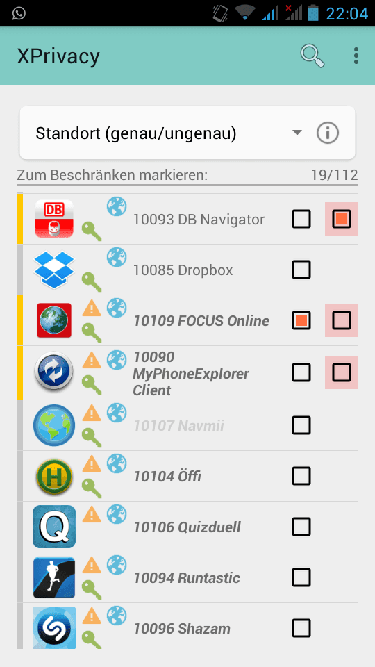

Ja ich hab mich vllt ein bisschen verwirrt ausgdrückt.
Das ist ja mein Problem. Navmii hat keine Beschränkungen, auch beim Standort nicht (siehe Anhang). Aber trotzdem werden die fake Werte verwendet...
