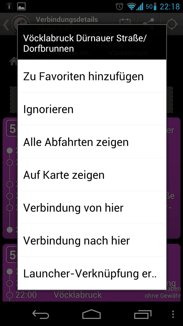

. Da ich die Haltestelle nicht kenne muss ich nun angezeigt bekommen wo sie sich befindet. Muss ich dazu die App "Öffi Haltestellen" starten oder geht es aus der vorher geöffneten App "Öffi Verbindungen"?
In der Detailansicht der Verbindung lange auf das Feld drücken. Es kommt dann ein Menü wo du zb auch die Navigation starten kannst.

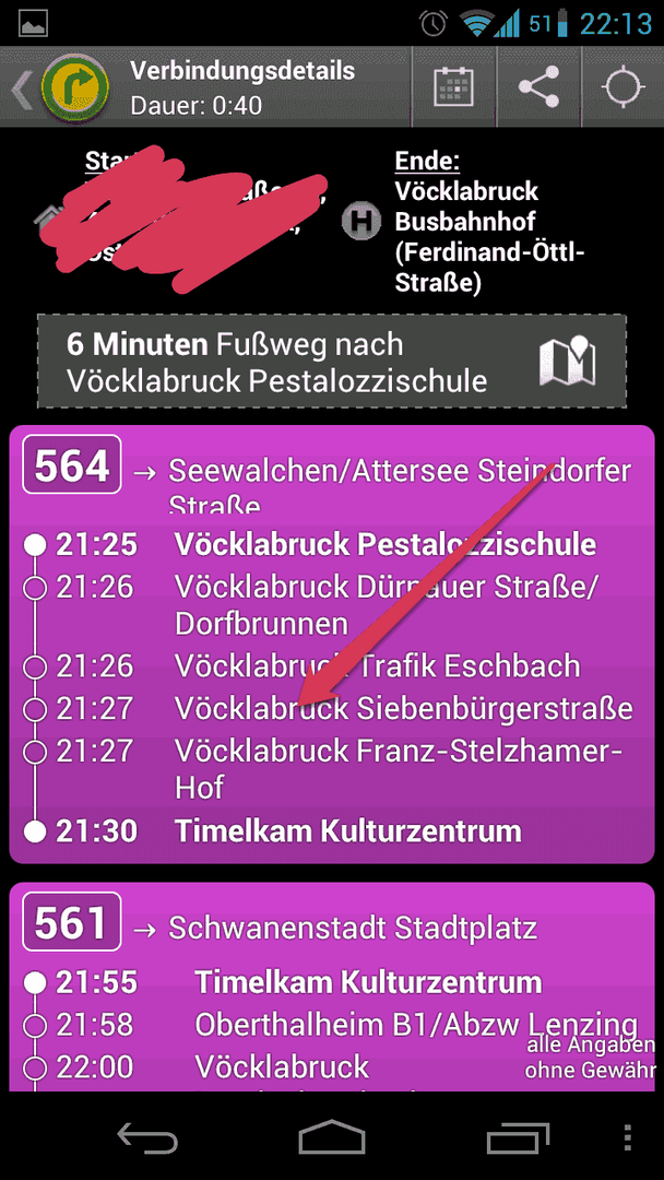

Diese findest du auch in den Verbindungsdetails:
Linie 2 ==> Varena < Endhaltestelle
Brunnerstr
Tegetthofstr
usw usw

Hab da jetzt zwei Minuten drauf gedrückt und es ist außer dem gelben schmalen Rand um das pinke Feld nicht passiert.
Du must natürlich schon vorher die Verbindung öffnen. Auf dem Bild ist zb die Endhaltestelle "Seewalchen, Attersee Steindorfstr." (rechts von der 564)

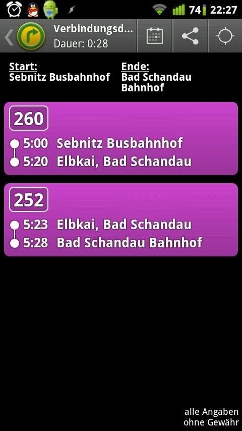

Bei mir sieht das nur so aus, wie blende ich die Zwischenhalte ein?

Deine geplante Strecke hat nur zwei Stationen. Suche mal eine Strecke die länger geht und über mehr Haltestellen.

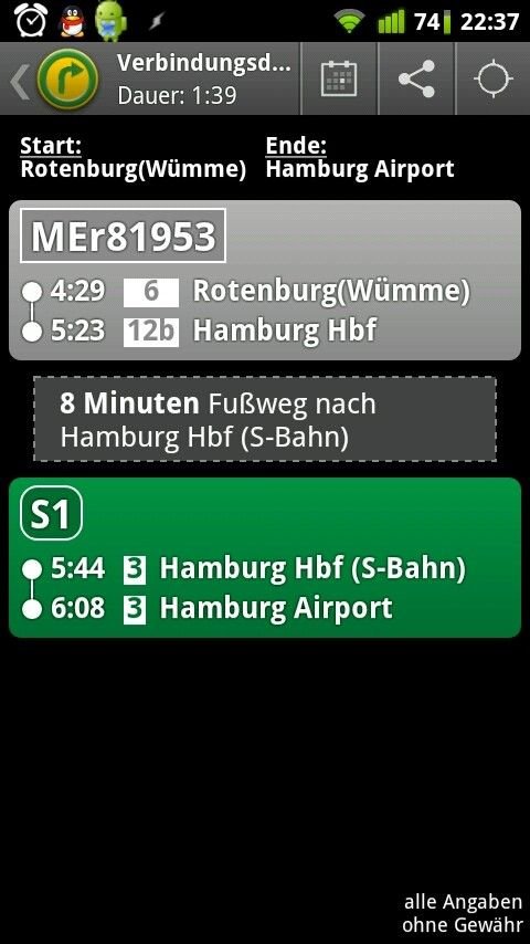

Nein da sind schon noch ein paar Bushaltestellen dazwischen. aber bitte hier noch einer. Beide Züge haben x Zwischenhalte.

Vielleicht sind es zuviele und Öffi kürzt die Ansicht.
Nö, wenn ich nur Hamburg HBF nach Hamburg Airport mache wird mir da auch nur die Start und Endhaltestelle angezeigt, aber keine Zwischenstationen.
Hab schon was gefunden. Wenn ich das Netz auf Deutschland regional und fernverkehr stellte habe ich keine Zwischenhalte. stellt ich es auf Niedersachsen habe ich zwischenhalte. ist das bei dir auch so?
Sowas ist normal. Die zur Verfügung stehenden Informationen sind abhängig vom gewählten Verkehrsnetz und den Angaben der Betreiber.
Daher die Unterschiede.
