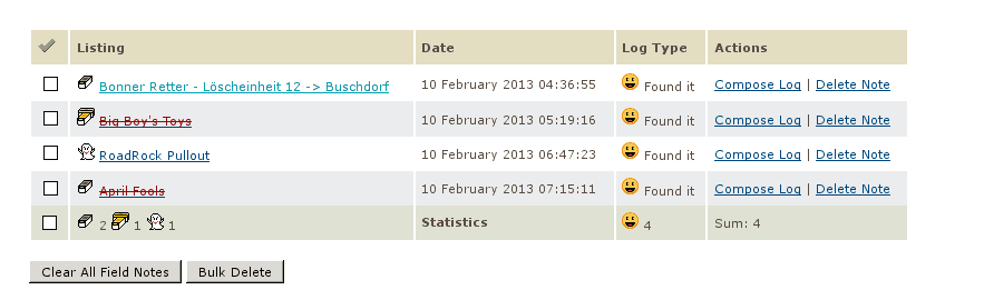

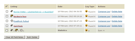

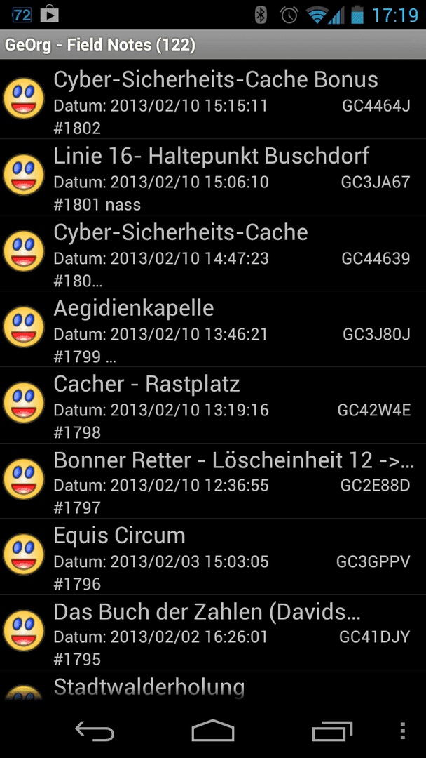

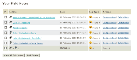

Heute hatte ich den neuen GC-API-Connector erstmals im Außeneinsatz.
Leider hat er beim Export der Fieldnotes ziemlich gepatzt.
Im Anhang sieht man einerseits die Anzeige im GeOrg, ich habe jeweils die 6 Caches von Heute (also ab Bonner Retter) hochgeladen, einmal mit dem alten Connector von Ranitos/Genfrosch, da stimmt alles, und ein zweites mal mit dem neuen GC-API-Connector, dabei stimmt einer der Caches ("Bonner Retter..."), wobei auch hier die Zeit um 8 Stunden falsch liegt, während die anderen Caches gewürfelt zu sein scheinen, hier stimmen nicht mal die Cachenamen, einige sind sogar bereits archviert und zwei Caches fehlen ganz.
Verwendet außer mir noch jemand die Fieldnotes-Funktion und funktioniert sie bei Euch? Anscheinend gehen da Buchstaben beim Export verloren, denn "RoadRock Pullout" hat den GC-Code GC4639, während der Cyber-Sicherheitscache die GC44639 hat. Bei den beiden anderen fehlerhaft übermittelten Caches (GC463F und GC1F4E) sehe ich allerdings keine Ähnlichkeiten im GC-Code...

Danke für die ausführliche Dokumentation, das macht es mir leichter den Fehler zu reproduzieren und zu beseitigen. Das 8 Stunden Offset ist ein bekanntes Problem. Ich übermittle via API das richtige Datum in der geforderten Zeitzone. Hier ist auf Groundspeaks Seite ein Fehler, der auch Entwicklerforum dokumentiert ist. Ggf. muss ich hier als Workaround auch erstmal falsche Werte liefern, damit sie dann auf Groundspeaks Seite wieder stimmen. Wieso es die anderen Caches so zerwürfelt hat werde ich in Erfahrung bringen.
Der ursprüngliche Beitrag von 18:23 Uhr wurde um 18:57 Uhr ergänzt:
Fehler gefunden und beseitigt, ein Update sollte in 2-3 Stunden im Shop sein.

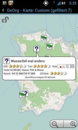

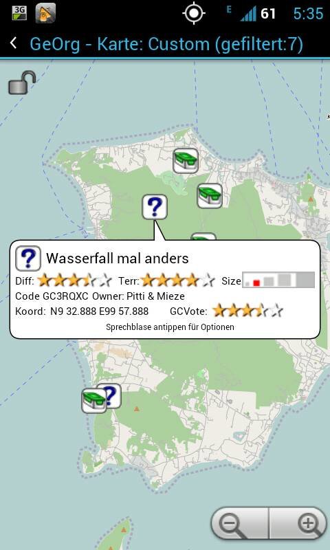

Hallo, habe jetzt einen Cache den ich nicht speichern kann.
Liegt auf Koh Samui, evtl. weil da eine Schrift in Thai dabei ist?
Grüße
Die Schrift ist kein Problem, aber das & im Ownernamen :rolleyes2: Da hab ich vergessen zu escapen und das macht dann das GPX invalied. Ist gefixt und wird demnächst im Shop erhältlich sein.
