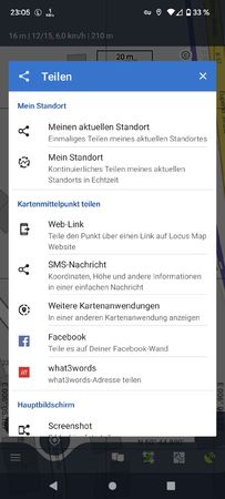

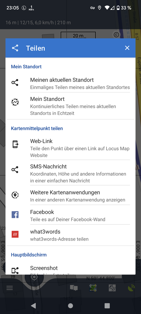

Wenn's keine SMS sein muss, dann kann man z.B. auch in Threema oder Signal seinen aktuellen Standort teilen.
Und fast alle Karten-Anwendungen können das ebenfalls ... hier z.B. Locus Map:

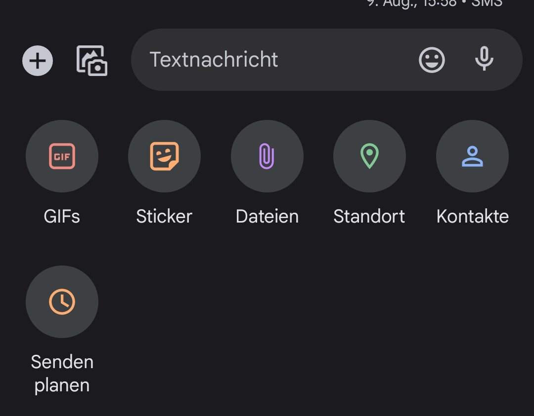

Und eigentlich geht das doch über die SMS selber auch ganz einfach:
... oder versteh' ich da was falsch? 🤔
Reaktionen: iieksi, hagex und Skyhigh
Das hatte ich tatsächlich noch nie probiert mit dem Standort über SMS, scheint aber problemlos zu gehen. Ohne Koordinaten, aber mit Link. Danke, @martinfd 😯

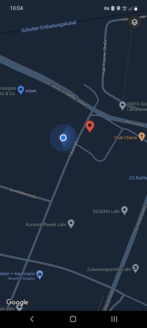

Naja aber ganz genau ist das aus der SMS App heraus auch nicht. Bei mir ist der Standort des Links und der Standort an welchem ich mich wirklich befinde um ca 20m verschoben.
Scheint als würde der Link nur die Straße und Nummer beinhalten.
Da sehe ich beim Wandern das Problem das man die Höhe mitbedenken muss, sagen wir jemand rutscht ab und stürzt am Hang entlang einige Meter in die Tiefe. Dann sollte der GPS Punkt schon so genau wie möglich sein.
Daher wäre eine App welche die Koordinaten sendet besser als nur die Adresse zu senden wie es bei mir gerade passiert ist.(GPS Fix vorhanden und korrekt, hab ich vorher geprüft)
Im normalen Alltag ist das Senden der Adresse jedoch vollkommen ausreichend
