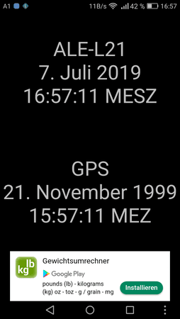

Ich besitze seit kurzem eine Huawei P8 Lite, um meine Fotos "geotaggen". Zum Aufzeichen der Strecke verwende ich die App "gps Logger". Leider wird dabei ein ein GPS Datum von 1999 verwendet. Vermutlich ist der "GPS Rollover" gescheitert.
Ist dies ein Problem der App, oder des GPS Empfängers im Gerät.

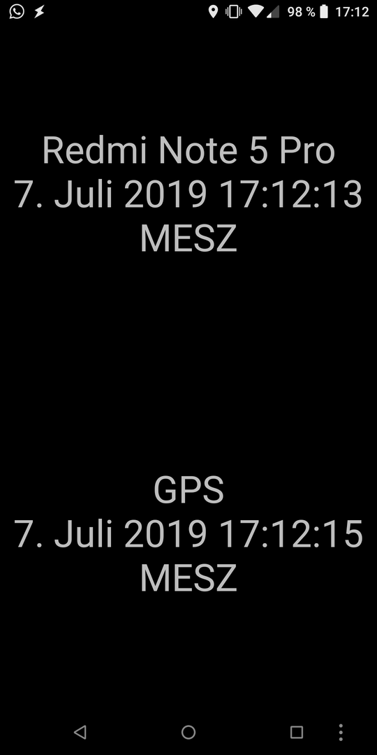

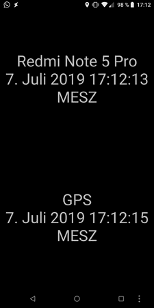

Habe eines Screenshot von der App GPS Clock im Anhang.
mfg
Oh krass, da musst du wohl auf ein Update des Herstellers hoffen.
Ob für diese Geräte noch viele Updates kommen? Ist ja nicht mehr das Neuerste.
Habe jetzt aber eine für mich brauchbare Lösung gefunden. Das gpx in einen Texteditor öffnen und mit der "suchen und ersetzten" Funktion das GPS Datum aktualisieren.
