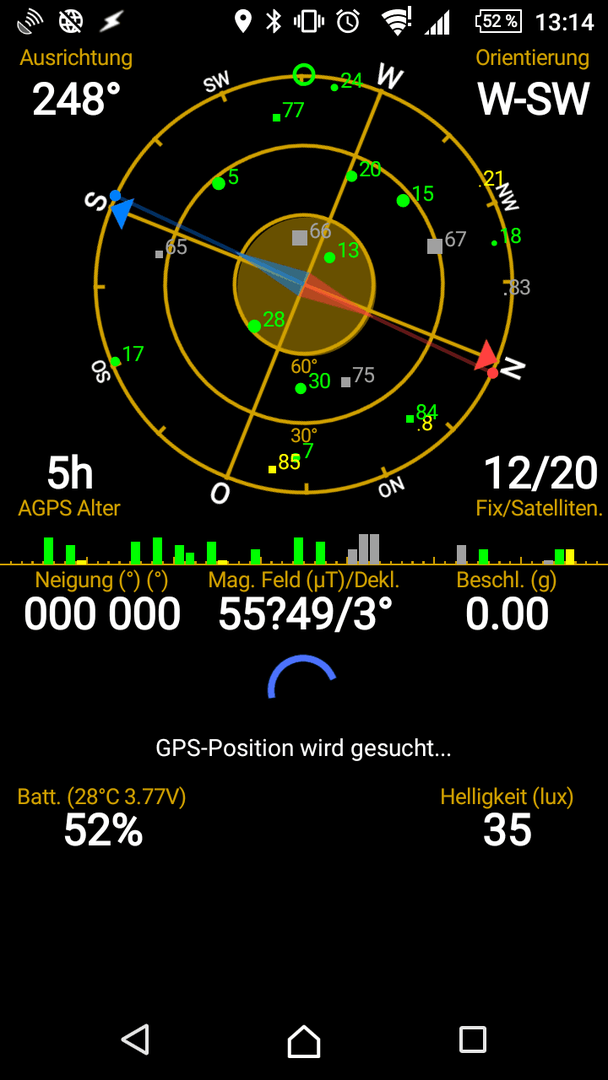

ich habe folgendes Problem:
Manchmal dauert es seeeehr lange (>15min) bis die Location gefunden wird.
Im Tool "GPS Status & Toolbox" (siehe screenshot) sieht man, dass jede Menge Satelliten gefunden werden und auch der Fix ist für eine hinreichende Anzahl von Satelliten da. Trotzdem kann die Location nicht ermittelt werden. Wenn für >3..4 Satelliten ein Fix gefunden wurde, müßte doch auch die Location zu ermitteln sein, erst recht bei 12 Fixes.
Hat jemand eine Idee, warum hier die Location nicht ermitteln werden kann?
Dieses Problem tritt nur sporadisch auf. Manchmal geht wird die Location sehr schnell gefunden (im Sekundenbereich).
System: Sony Stock Lollipop 5.1.1
P.S. Im Screenshot steht das AGPS Alter auf 5h. Aber auch ein manuelles Triggern des Herunterladens ändert nichts.
Kann es auch nicht. Wenn du einen Blick in die Statusleiste wirfst, siehst du deine WLAN-Verbindung mit Ausrufezeichen, das heißt gestörte Internetverbindung und somit können keine AGPS-Daten geladen werden.
Damit dauert dann der Fix 12-15 Min. , wenn alles gut geht - das Satelliten "gesehen" werden (grüne Anzeige, bei dir gerade 12 von 20 möglichen, den "alten" Almanachdaten nach) ist ja noch kein Fix. Die Bezeichnung "Fix/Salteliten" in der Anzeige ist etwas unglücklich.
Gruß __W__
Ich glaube eigentlich nicht, dass es an der Internetverbindung liegt. Das Problem tritt hauptsächlich untergwegs auf, da habe ich gar kein WLAN, sondern LTE. Den Screenshot habe ich aber später im Büro gemacht. WLAN funktioniert hier auch problemlos (ein manuelles Update funktionierte, Auto-Update ist auf 6Std. eingestellt). Wo das Ausrufezeichen wirklich herkommt, weiß ich (noch) nicht. Möglicherweise daher, dass ich die Einstellungen und vor allem den DNS manuell vorgebe. Ist erst seit 5.1.1 so.
Ich werde trotzdem nochmal die Firewalleinstellungen prüfen...
Also wenn ich das richtig verstehe, besagt die Anzeige erstmal nur, dass 12 von 20 "gesehen" werden. Aber die Anzahl der 20 Möglichen ändert sich auch ständig. Also die müssen auch von irgendwo her kommen. Hm. Auf einem anderen Gerät z.B. sind das gerade mal 6..9 Mögliche. Und da kann die Position schon bei ca. 4 "Gesehenen" ermittelt werden. Was bei Triangulierung auch logisch erscheint. Wenn 12 gesehen werden, müßte die Ermittlung der Position eigentlich recht schnell und genau gehen.
Kann das auch ein Zeit-Problem sein, also dass die Zeit auf meinem Gerät (wird zwar automatisch aktualisiert, aber wer weiss...) nicht ganz passt?
Versuche es mal nur mit GPS! In den einstellungen Standort auf "Nur GPS" stellen. Eine andere Ursache könnte auch eine Abschirmung sein, aber wenn 12 Sats angezeigt werden, eher unwahrscheinlich. Oder auch schlicht ein Hardwarefehler. Kontakt, Leitung usw.
Ich habe schon auf "Nur GPS" eingestellt. Wie gesagt, ist ja nur manchmal. Ich benutze das jeden Tag und es tritt so ca. 2-3 Mal im Monat auf.
Joline2 schrieb:
... die Anzahl der 20 Möglichen ändert sich auch ständig ...
Natürlich, denn die Erde dreht sich ziemlich schnell und die Sateliten sind ja auch nicht festgetackert => Bestimmung der Position beim GPS-System - Laufzeitmessung.
Die Anzahl der "möglichen" Sateliten stammt im wesentlichen aus dem Almanach, einer "Karte", die ungefähr angibt, wo die GPS-Sateliten gerade seinen sollten. Dieser Almanach (und andere Daten) werden, damit es schneller geht über die AGPS-Funktionalität per Internetverbindung vorgeladen (=> Vorhersagen der Satelliten-Positionen durch A-GPS, TrueFix, InstantFix und Der Aufbau des GPS-Navigationssignals , etwas runterscrollen ).
Das du auf einem Gerät 6...9 Staelliten siehts und auf einem anderen ~20 hängt mit dem verbauten GPS-Chip zusammen. Es gibt derzei 4 verschiedene GPS-Systeme (=> Globales Navigationssatellitensystem – Wikipedia ) und der Chip muß in der Lage sein die verschiedenen System auch empfangen/auswerten zu können. Im deutschsprachigem Raum kann man gut GPS und GLONASS empfangen, ab und zu auch mal 'nen BAIDOU-Satelliten (ob Chips, die GALILEO empfangen überhaupt schon den Weg in Handys gefunden haben kann ich nicht sagen). Bei 6...9 Satelliten dürften das "nur" die amerikanische GPS-Sateliten sein, bei ~20 GPS und GLONASS zusammen.
Die oben verlinkte Seite ist zwar schon etwas älter, liefert aber einfach aufbereitet die wichtigste Infos zur GPS-Nutzung.
Gruß __W__
