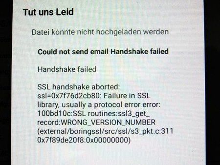

Ich möchte den GPSLogger einsetzen, um eine Strecke mitzuloggen und die Daten regelmäßig per E-Mail an eine Adresse auf meinem Miet-Server zu schicken, wo ein Programm regelmäßig die Route auf einer Karte aktualisiert.
Das funktioniert einwandfrei auf meinem Handy Motorola Moto G5 mit Android 8.1.0, aber mein Tablett Lenovo TB3-850M mit Android 6.0 will nicht. Die Test-Mail kommt an, aber wenn ich eine Logdatei verschicken will, kommt die abgebildete Fehlermeldung. Auch hochladen per FTP klappt nicht.
Leider fehlt mir das Wissen, diese Fehlermeldung zu interpretieren. Kann ich den Fehler irgendwie beseitigen?

an welchen email-dienst willst du denn versenden? Gmail? GMX? ??
Ja, smtp.googlemail.com. Ich habe auf beiden Geräten exakt die selben Einstellungen gemacht.
Da fällt mir ein, ich könnte auch smtp.arcor.de benutzen, aber sollte das etwas ändern?
Ich hab's gefunden, zwei Einstellungen müssen unbedingt zueinander passen:
- Port 587 ohne impliziertes SSL
- Port 465 mit impliziertem SSL
