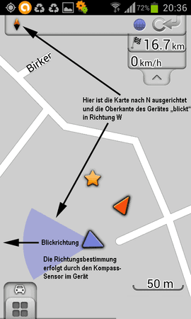

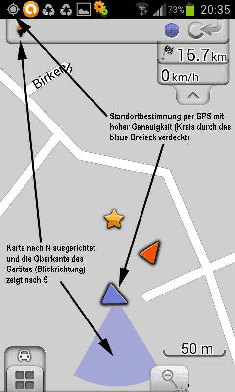

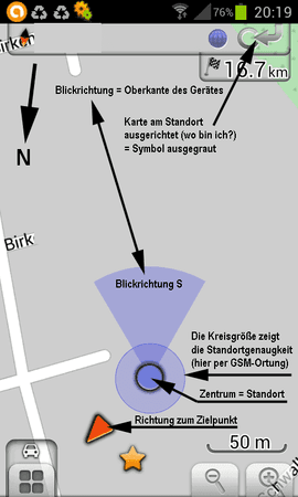

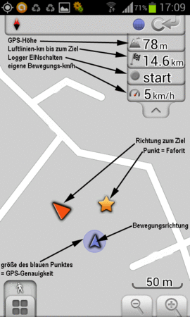

Das kannst Du alles mit Osmand machen, allerdings wird da kein Kompassbild angezeigt* sondern es werden zwei Pfeile. Einer in orange zeigt die Richtung zum Ziel und ein blauer den eigenen Standort mit Bewegungsrichtung. Zusätzlich wird die Entfernung(Luftline), die Bewegungsgeschwindigkeit und die Höhe nach GPS aufgelistet. Eine Loggerfunktion(Aufzeichnung der gegangenen Strecke) kann auch zugeschaltet werden.
*) kann sein, das man auch den Kompasskurs einblenden kann, ist für mich nur nicht von interesse.
Hier zur Verdeutlichung vier Scrennshots mit Beschriftung:

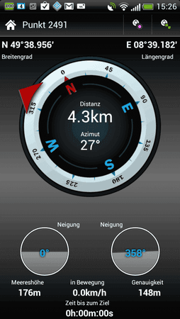

Locus:
Menü -> Funktionen -> Tools/Punkt hinzufügen*
Punkt danach anwählen und via Guiding (Linie mit Entfernungsangabe von deinem Standpunkt zum angewähltem Ziel) oder per Kompass finden.
Dies sollte auch mit der Free funktionieren. Zumindest finde ich nichts Gegenteiliges auf den ersten Blick Version compare « Locus
*)Solltest du dies öfter brauchen: Funktion einfach in die Schnellstartleiste hinzufügen.
