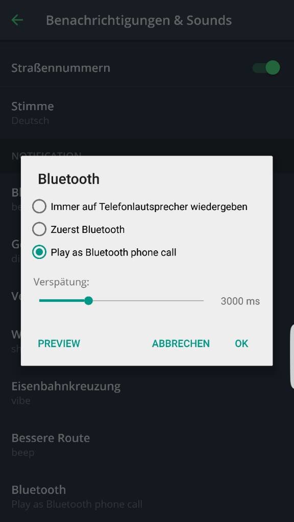

Ja. Das Sygic Navigation Programm macht das seit der neuesten Version. Ansagen werden während des Radio Programms als Telefon Verbindung wieder gegeben und danach wird das Radio Programm fortgesetzt.
