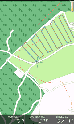

Du könntest dir die Route selbst erstellen, die du abgehen willst und dich entlang dieser Route führen lassen (inkl. Akkustischen Signalen bei Abweichung von der Route). Nachdem du dieses wahrscheinlich zu Fuß abgehst, wird es nicht der große Aufwand sein solche "Linien" ein zu zeichnen.
Apps dafür gibt es mehrere.
Edit:1
Aber wie gesagt, die Genauigkeit ist erst einmal nicht so wichtig...
Aber FALLS es wichtig wird: Mit der Handy-GPS-Ungenauigkeit von bis zu 20 Meter musst du dann leben.:) Selbst mit externen (erschwinglichen) Geräten kommst du nicht an 30CM.
Edit:2
In Locus könnte das so aussehen:
@gynta
das ist mal ein guter Tip.Locus werde ich mir mal anschauen wenn das geht mit der navigation ist es das was ich suche auch wenn ein wenig Vorbereitung dahintersteht.

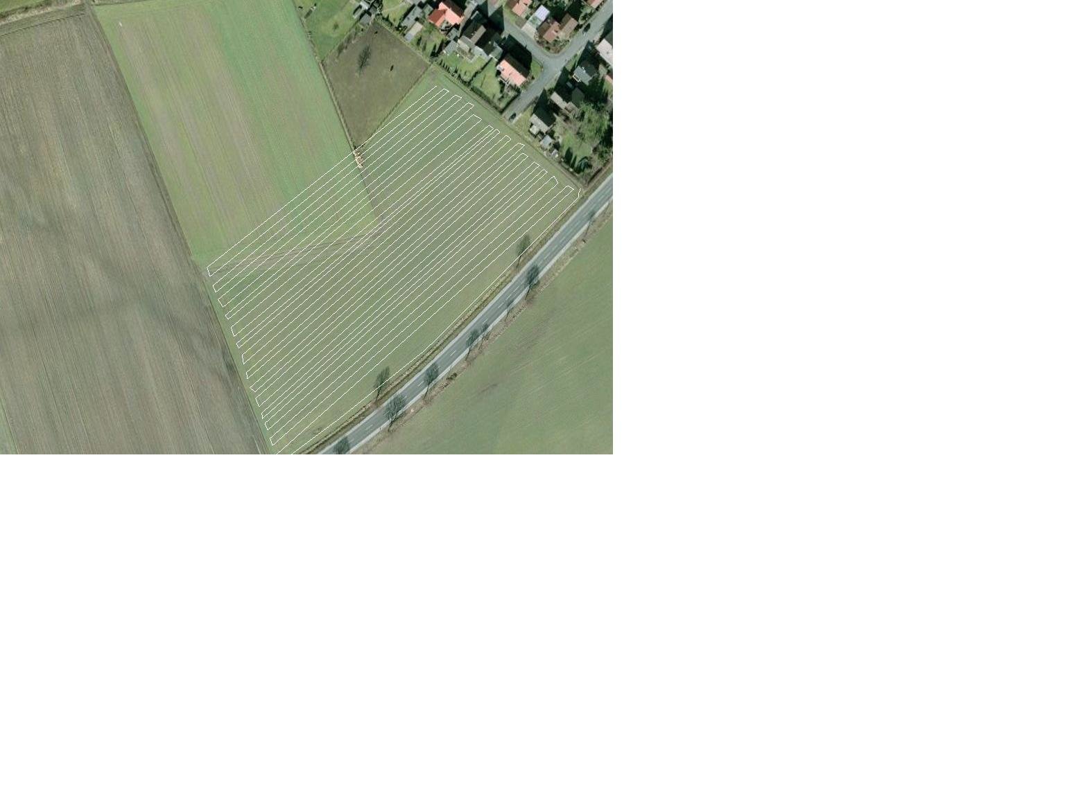

Ich habe eigentlich nur das Problem das ich einen Raster auf ein Suchgebiet eingezeichnet habe aber Locus mich nicht navigiert.
Wie macht man sowas am besten .Habe jetzt am ende jeder Strecke einen Wegpunkt angelegt nur leider klappt das ganze nicht so wie ich mir das vorstelle.

Hier habe ich einen Track den ich Google Earth erstellt habe.
Habe den auch in Locus importieren können nur Navigieren oder führen kann er mich nicht.
Irgendwas mache ich wohl falsch :sad:
gruß
Ralph
Ich habs nicht probiert, aber ich kanns mir vorstellen:
Durch die GPS-Ungenauigkeit und den eng beisammenliegenden Linien, denkt "Guide" das du schon am richtigen Weg bist und schickt dich sofort zum nächsten Wendepunkt. Jede GPSfalschmeldung überspringst Linien die du aber abgehen wolltest. Selbst wenn du eine Spirale einzeichnest: Der Guide kürzt ab sobald er eine GPS-Pos bekommt die näher beim Ziel ist und dort eine Leitlinie ist.
Richtig? Würde mich zumindest nicht wundern...:sad:
