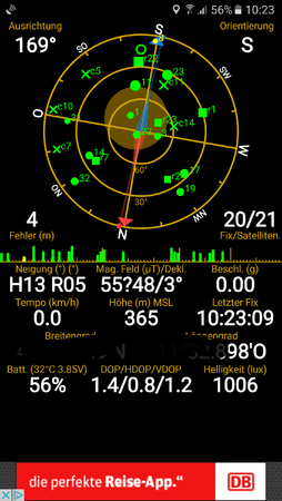

mal ne bescheidene Frage zum Thema: auf dem Screenshot sind die Kreise GPS und die Quadrate GLONASS, aber die x ??
Möglicherweise Beidou.
Welches Smartphone hast du?
Reaktionen: TimoBeil
Wäre eine Erklärung. S7 Edge.
Mein erster Gedanke war zwar Galileo, hatte es aber auch gar nicht glauben wollen. Aber man weiß ja nie genau, was bei einem 280 MB Update hereinschneit. Bei Samsung kommt monatlich eins, zuletzt vergangene Woche. Andererseits, die Galileo Unterstützung hätten sie bestimmt im ansonsten mageren Changelog erwähnt.
[doublepost=1482232048,1482230335][/doublepost]Ich ergänze: war ne doofe Frage, eine andere App zeigt mir klar die chinesischen BeiDou mit einer entsprechenden Flagge an. War wohl noch nix mit Galileo...
