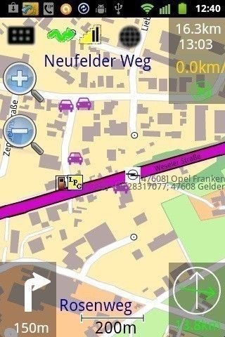

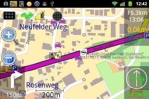

PS: Lässt mir doch keine Ruhe - habe mich mal an das Originallayout gegeben und einige Erfolge erzielt. Dabei haben sich einige Fragen aufgetan:
1. Wie kann ich die kleinste, benutzte Zoomstufe festlegen, wenn Autozoom aktiviert ist, damit man auch etwas von der Umgebung sieht.
2. Wie und wo kann ich die Eigenschaften (Farbe, Breite, innerhalb, außerhalb bzw. auf der Straße) der Routenmarkierung festlegen.
....Farbe+Breite hier ändern: <layer name="streets"><itemgra item_types="street_route" order="2"><polyline color="#0000a0" width="2"/>
....@rifl: wie hast Du es eingestellt, dass die Route innerhalb des Straßenzuges angezeigt wird?
3. Gibt es eine Möglichkeit (z.B. mittels Button) die Routenberechnung von Hand zu starten?
4. Unter "Aktionen/Vorherige Ziele" bekomme ich keine POI's angeboten. Sie werden aber in der Karte angezeigt.
5. Kann man eigene POI's (z.B. Gastankstellen) einfügen?
Wäre toll, wenn mir jemand helfen könnte.
Viele Dank im Voraus
DK9JH
Schade, dass ich nicht mehr editieren kann (Zeit abgelaufen?), muss ich also neu erstellen :angry:
So, nun habe ich auch gefunden, wie man die Routinglinie auf bzw. über die Straße legen kann (Frage 2).
Die einzelnen Lagen der Karte werden der Reihe nach gezeichnet, wie sie in der navit.xml drinstehen. Man muss den Textblock <itemgra item_types="street_route" order="2"><polyline color="#0000a0" width="2"/> und folgende ans Ende des <layer name="streets"> Blocks kopieren. Dann wird die Linie als letztes (also als oberste Lage) gezeichnet. Wenn man sie schmal genug macht (width="1" o.ä.), verläuft diese dann innerhalb oder genau auf der Straße je nach Breite.
Viele Grüße
DK9JH
Weiß jemand eine Screenshot-App, die auch bei laufendem Navit funktioniert? Die ich bisher probiert habe, funktionierten alle nicht richtig. Ich würde Euch gerne meine Ergebnisse zeigen.
So, jetzt habe ich mein Navit so, wie es mir gefällt. Allerdings lege ich nur Wert auf das Hochformat, zumal auf meinem kleinem Display auf dem Querformat sehr wenig von der Route angezeigt wird.
Den Screenshoot habe ich übrigens mit MyPhoneExplorer gemacht. Ich finde, das ist ein ganz tolles Programm :smile:
Vielen Dank an rifl für seine Anregungen und Tipps.:thumbsup:
Viele Grüße
DK9JH
PS: Wie man eigene PO's einfügt, habe ich noch nicht gefunden

ich habe zwischenzeitlich weiter mit Navit experimentiert und habe doch einige Möglichkeiten gefunden und realisiert.
Route auf und nicht unter die Straße zeichnen
Routenfarbe und -breite anpassen
eigene POI's einbinden
POI's ab gewünschter Zoomstufe nicht mehr anzeigen
Wichtung der Straßen beim Berechnen der Route anpassen
Man findet eigentlich alle Infos in den verschiedenen Seiten des Navit-Wiki's. Es ist aber schon mit einigem Zeitaufwand und Geduld verbunden, zumal fast alles in Englisch ist.
Meine Kenntnisse sind in dieser Sprache aber nicht so toll und Übersetzungsprogramme ergeben öfter nicht den richtigen Sinnzusammenhang.
So sieht meine Navit-Oberfläche zur Zeit aus.
Und hier ist meine angepasste Anhang anzeigen navit.xml.txt Wer sie nutzen möchte, läd sie herunter und entfernt .txt
Viele Grüße
DK9JH
