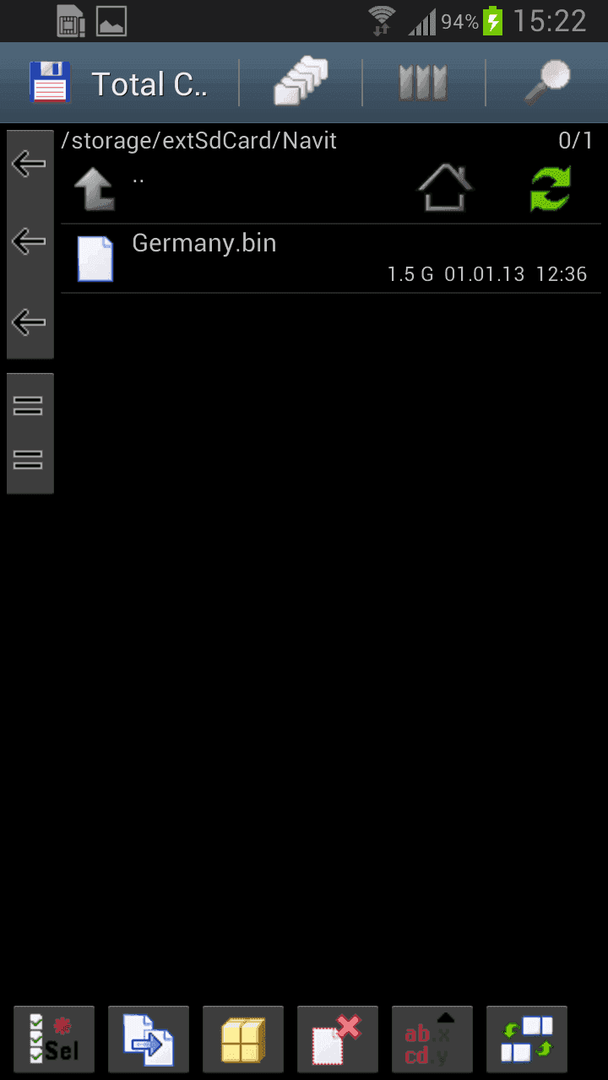

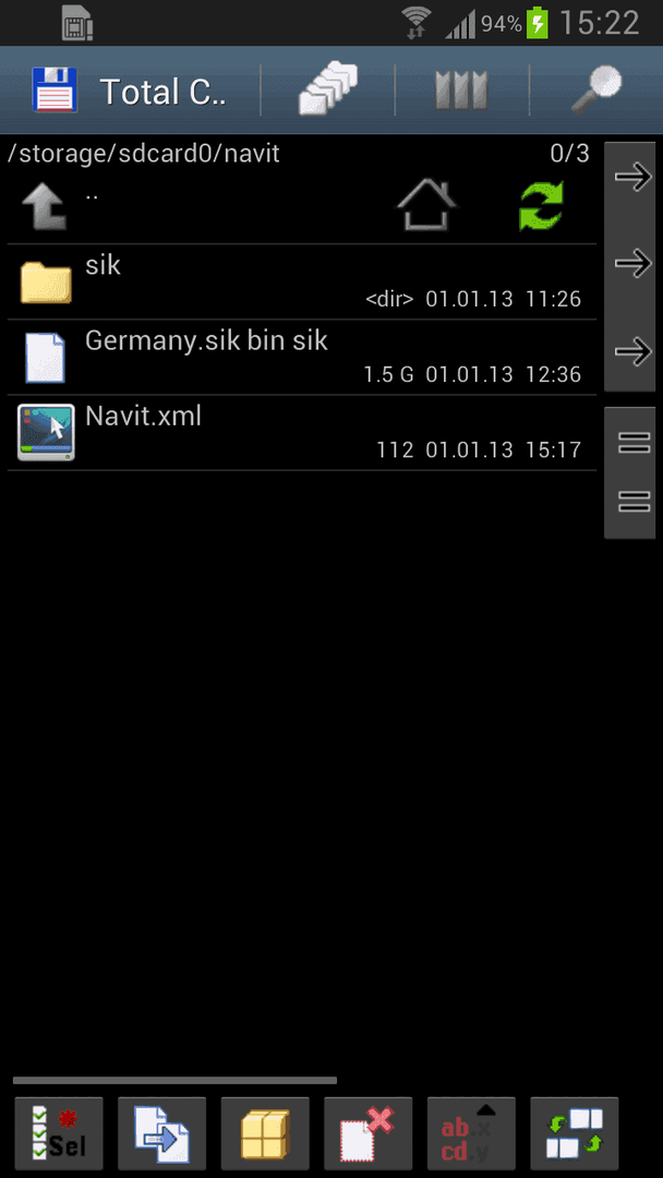

So wie auf den unten angehängten Screens sieht's auf meinem S3 aus.... die Screenshot's sind vom Total Commander mit den geöffneten Dir's. Links das Verzeichnis des internen Speichers, wo zu Anfang die Deutschlandkarte lag. Ich habe jetzt die Deutschland-Karte umbenannt, und dafür eine XML reinkopiert. Die Deutschland-Karte selber habe ich rüber kopiert auf die externe SD-Karte. Ich habe dann den im Total Commander angezeigten Pfad in die XML eingetragen. Tja... klappt aber nicht....

Ich glaube, Du hast Dir den falschen Screenshot angesehen. Auf dem linken, der die SIK_BIN_SIK enthält, ist das interne Verzeichnis des S3. Wenn ich die SIK_BIN_SIK wieder in BIN umbenenne und die Navit.xml lösche, funktionierts ja einwandfrei.
Ich hätte die SIK_BIN_SIK hier auch löschen können, dann hätte ich die echte Germany.bin nur auf der externen Karte. Mit dem Umbenennen wollte ich nur dieses lange kopieren vermeiden, falls es eben mit der externen Karte nicht klappt.
Wie gesagt, für Navit sollte diese SIK_BIN_SIK eigentlich gar nicht existieren und wird vermutlich auch gar nicht erkannt. Navit soll eigentlich nur die XML lesen und dann die Germany.bin auf der externen Karte verwenden. Aber genau das funktioniert eben hier nicht. Ich habe gerade noch mal verglichen, ich sehe da wirklich keine Unterschiede in der Groß- und Kleinschreibung.... vielleicht bin ich aber mittlerweile auch schon total blind.....
Also, der rechte Screenshot ist die externe Karte. Und nach meiner Meinung ist der Verweis in der XML (die im linken Screenshot steht) korrekt. ... hoffe ich doch.

....Shit... :angry:... hab gerade den rechten Screenshot noch mal Zeichenweise mit dem Eintrag in der XML verglichen.... gibt doch ein Unterschied in den Pfadnamen:
extSDCard
extSdCard
Mannomann... muss ich heute abend mal prüfen, obs vielleicht mit der Änderung klappt....
