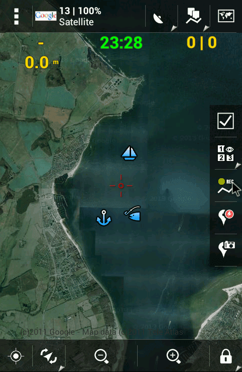

Wird daran liegen, daß du keine Icons zugewiesen hast.
Locus nimmt dann sein Standard-Icon.
Hier deine Date retour...
...mit Beispiel-Icons.
