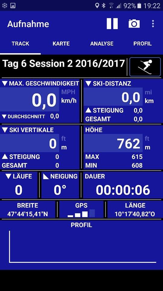

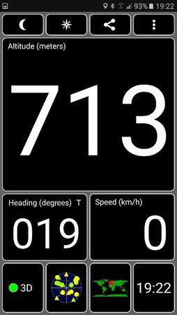

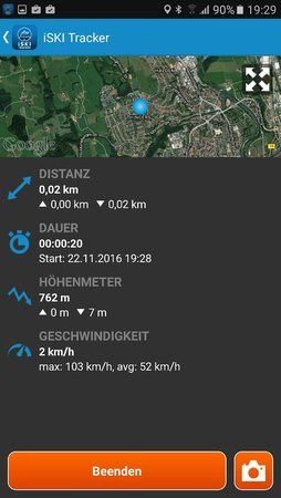

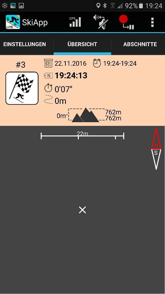

ich benutze seit vielen Jahren Skitracks. Bisher auf dem iPhone aber nachdem ich im Sommer zu einem Galaxy S7 gewechselt bin jetzt auf Android. Bereits vor ein paar Wochen ist mir aufgefallen, dass Skitracks deutlich zu wenig Höhenmeter nach einem Skitag oder auch nur einer Piste anzeigt. Die ermittelteten Daten stimmen weder mit einem Kontroll-iphone überein noch mit den am Lift angeschriebenen Höhendifferenzen.
Am Wochenende habe ich dann 2 andere Skitracker installiert (iSki und SkiApp) - mit dem gleichen Ergebnis. Die Höhenangabe am Lift ist teilweise bis zu 100 Höhenmeter verschieden von der Angabe in der App. Habe dann gestern den GPS Test runtergeladen - und ÜBERRASCHUNG - der GPS Test gibt die korrekten Daten an.
Anbei 4 Bilder - einmal der Screenshot vom GPS Test der die (korrekten) 713 hm angibt - und dann die 3 Apps die ALLE 762 hm angeben.
Hat jemand eine Idee woran das liegt?

@z318
Die Handies haben auch Barometer und Thermometer zur Messung des aktuellen Luftdruck und Temperatur. Ich halte es für durchaus möglich, dass unterschiedliche Apps diese Daten zur Höhenbestimmung unterschiedlich nutzen. Denn richtig initialisiert sind die Höhenangaben damit sehr viel genauer als mit GPS.
Aus den Einstellmöglichkeiten der Apps sollte das ersichtlich werden.
Die ~40-100m Differrenz werden an der Verwendung des "falschen" Ellipsoiden liegen (=> Geodätisches Datum ), entweder bei der "Treiber"-Konfuguration des Herstellers (mit Zitronen gehandelt) oder in den Einstellungen der genutzten App (wenn sie sich überhaupt in der Richtung einstellen läßt), der sich bei "GPS Test" in den Einstellungen unter "Datum" konfigurieren (sollte WGS84 sein).
Höhenangaben des GPS sind eh recht ungenau, da noch eine Menge anderer Faktoren wie Gravitation, lokale Abweichungen vom Referenzsystem und vor allem die "schlechte", mit großen Fehlern behaftete Berechenbarkeit der Höhe aus den Satelitendaten große Unterschiede ergeben.
Barometrische Systeme sind, wie @Stempel schon sagte, wesentlich genauer, haben allerdings den Nachteil, das man sich erst genau damit beschäftigen muß (=> Barometrische Höhenmessung in der Luftfahrt ) sonst mißt man nur Mist.
Gruß __W__
PS: ist zwar schon älter, aber am Problem hat sich nichts geändert GPS-Höhenangabe
Vielen Dank für die Antwort und den Link. Das erklärt das Problem - löst es leider nicht. Einzige Lösung die mir einfällt: Zurück zu Apple....
Die Frage ist da, wo dein Problem liegt, die zurückgelegten, getrackten Höhenmeter stimmen ja trotzdem (nennt sich Differenzmessung), lediglich die absoluten Werte tanzen aus der Reihe, wenn die jeweilige App keine Korrekturmöglichkeit anbietet.
Gruß __W__
PS: Osmand kann übrigens mitschreiben und bietet Höhenkorrekturdaten an.
Ja, theoretisch stimmt das mit der Differenzmessung - praktisch leider nicht . Gerade probiert:
Auf 2.674 wird 2.713 angezeigt und auf 3.247 nur 3.235. da fehlen 51 Hm. Keine Ahnung.....
Falsch verstanden, ich meine die zurückgelegten Höhenmeter (oder die Änderung in den letzten Stunden, Minuten, ...) - ist für 'ne Tracking-App ja der einzig relevante Teil der Höhe ...
Diese Daten stimmen immer (zumindest im Rahmen der GPS-Genauigkeit), denn es werden ja überall und immer die 51m nicht mitberechnet.
... und wenn deine Tracking-App keine Möglichkeit bietet den Elipsoiden zu wechseln oder mindestens einen pauschalen Korrekturwert einzugeben ist sie schlecht programmiert und gehört in die Tonne.
Gruß __W__
