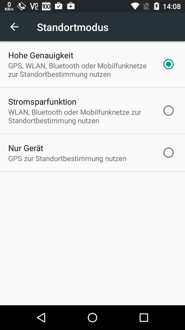

Ich weiß zwar jetzt nicht genau wie es bei deinem Gerät aussieht, aber im Motorola sehen die Standort-Einstellungen so aus:
... Und erklären sich dann von selbst, oder?
( Für die Ortung über Mobilfunk muss das Telefon nur eingebucht sein, Datenverbindung ist dafür nicht notwendig. Die Ortung geschieht über die Triangulation der Mobilfunkmasten.)

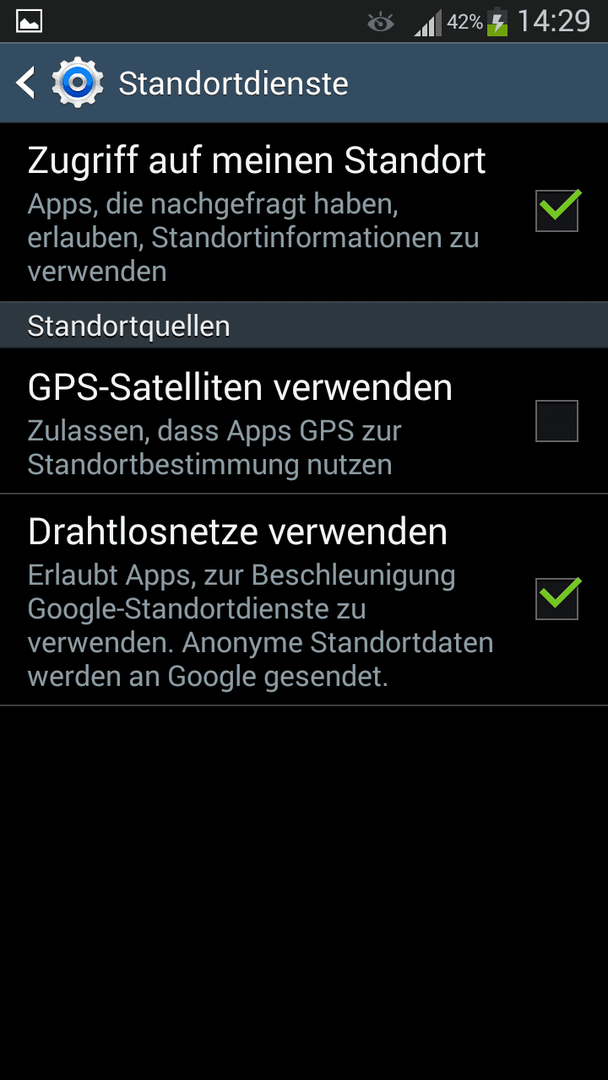

Hallo Peter, Danke dafür. Nach weiterem Stöbern bin ich dann doch noch auf aktive Standortdienste gestoßen (Anhang). Ich habe sie bis auf Weiteres abgestellt. Da ich aber nur sporadisch WLAN habe, besonders also kein mobiles Internet, frage ich mich, die der zugehörige Datenfluss verrechnet wird...

Meine Standortdienste sind eingestellt, wie im Screenshot meines Postings #7 hier. Habe ich kein Internet (WLAN), so ist der Ungenauigkeitskreis der Standortangabe in Locus ca 1km also ziemlich groß. Schalte ich WLAN ein, präzisiert sich mein Standort auf wenige Meter.
Welcher Server steckt dahinter, wenn nicht unsere alte Tante Guhgel? Wahrscheinlich kennt der Service den Standort unseres Routers hier, der ins Internet verweist. Aber woher?
Ein beliebiger Datenstrom von einem Client zu einem Server geht im Internet schließlich beliebige Umwege. Als Client hat mein Handy aber die Absender IP Nummer im Datenstrom und nicht der Router.
Wegen WLAN:
Erreichbare WLAN werden von Google ebenfalls zur Ortung herangezogen, auch wenn du dort nicht angemeldet bist. Der Standort vieler WLAN ist bekannt.
Übrigens passiert das - je nach Einstellung im Gerät - auch, wenn man WiFi im Gerät deaktiviert hat. Es wird dann im Hintergrund kurzzeitig aktiviert und auf vorhandene WLAN geprüft.
