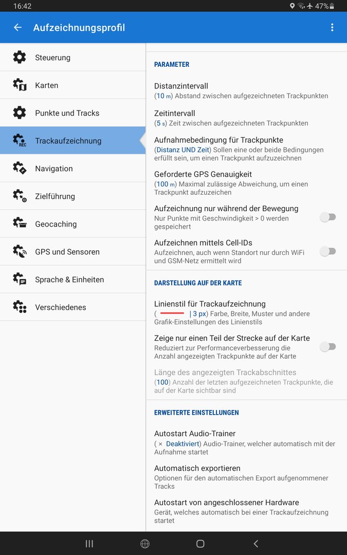

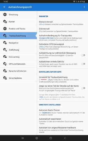

Hallo, bist du sicher? Ich nutze Locus, da ist es so:
Man legt fest, in welchen Abständen (Sekunden, Ort) und mit welcher Genauigkeit Trackpunkte aufgezeichnet werden sollen. Das ist aber nicht die Abfrage. Abgefragt wird häufiger, aber eben nicht alles aufgezeichnet. Wozu brauche ich massig Trackpunkte alle x Sekunden, wenn ich 15 min Pause auf einer Bank mache? Da reicht 1 Trackpunkt.
Im Screenshot mein Aufzeichnungsprofil für Radtouren.
Aber womöglich geht es @streifenleopard ja auch um eben die Aufzeichnung für das Loggen von eigenen Wanderungen oder anderen Touren und gar nicht um die Abfrage. Deshalb hatte ich oben nachgefragt.
