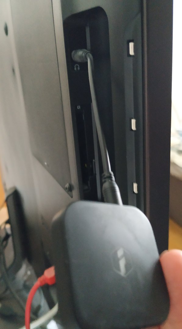

Hallo Det75,
Du kannst den Bluetooth Adapter per AUX Kabel in den Kopfhörer Anschluss einstecken. Ich bin kein Experte was das Kabel angeht, da es da sicherlich zu Verlusten kommt. Aber länger wie bei mir kann es sein.
Ja, sofern du den Adapter nicht aktiviert (ausgeschaltet), bleibt der Ton über den Fernseher bestehen.
Selbst wenn er an ist, muss ich den Ton am Fernseher deaktivieren, um nur über den Kopfhörer hören zu können. Ansonsten läuft es über Kopfhörer und Lautsprecher des Fernsehers.
