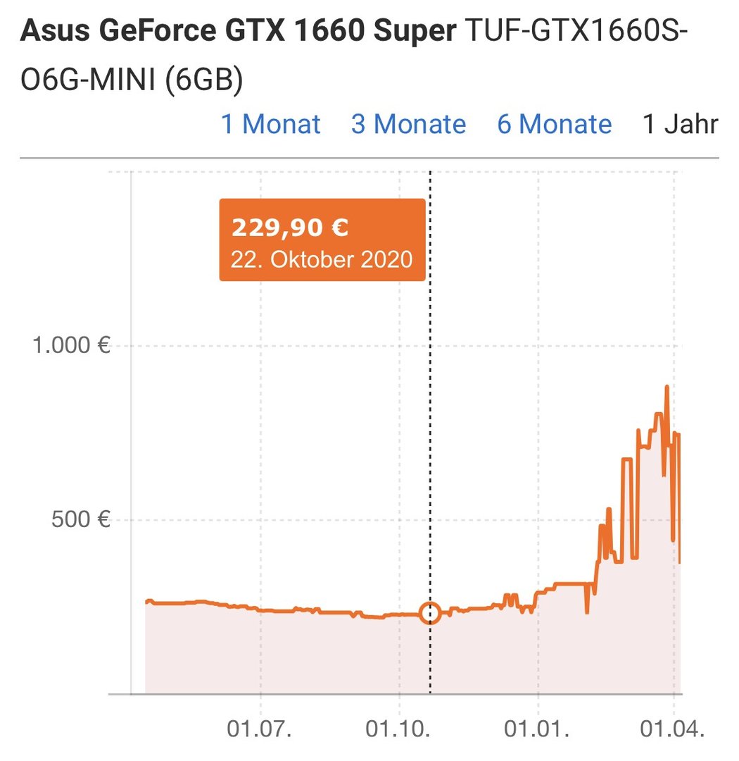

600-700€ nur für die Grafikkarte
momentan sind bei Grafikkarten absolute Mondpreise angesagtich habe €230 letztes Jahr bezahlt. Hier der Preisverlauf der Karte

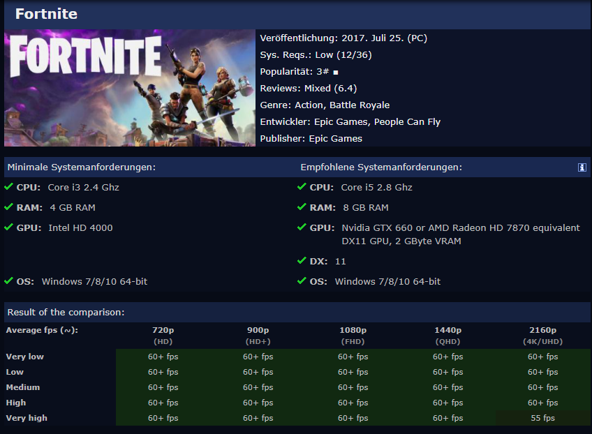

Aber bei der Grafikkarte kannst due bei Fortnite momentan was gebrauchtes nehmen, da hierfür die Systemanforderungen recht gering sind Fortnite Systemanforderungen - Systemanforderungen.com
Mit deiner Konfiguration (i5/16GB) und einer GTX 1050 Ti (unter €150 gebraucht) kommst du auf 55FPS bei 2160p und Einstellung "Very High" (siehe Anhang).
