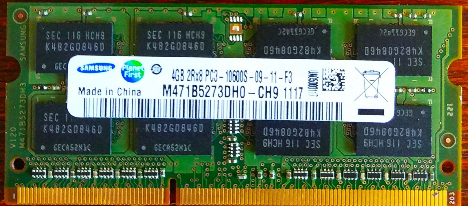

Schau doch einfach mal nach, welche aktuell verbaut sind. Da muss doch auch nen Aufkleber drauf sein.
Momentan ist dieser verbaut
Und das heißt, der 1,35 passt bei mir nicht?
Weil beim crucial Test wurde ja 1,35 für mein Modell vorgeschlagen.
Naja, also ich bin ja der Meinung, dass deine CPU DDR3L nicht unterstützt: Intel® Pentium® Prozessor B940 (2 MB Cache, 2,00 GHz) Produktspezifikationen
Verstehe auch nicht, warum du dir nicht einfach ein 2tes Modul holst, von dem Speicher der schon verbaut ist.
Ansonsten haste hier mal nen Preisvergleich: Speicher mit Standard: DDR3, Bauform: SO-DIMM, Typen: DDR3 ohne Low Voltage/SO-DIMM, Einzelmodulgröße: 4GB, Speichertakt ab 1333MHz Preisvergleich Geizhals Deutschland
DDR3 SO-DIMM (ohne Low Voltage), ab 1333 MHz, 4GB
Klar kann ich auch 4gb holen von dem, der schon verbaut ist. Wenn sich das nicht wirklich bemerkbar macht, weil der ja 1333mhz statt 1600 hat. Bin halt absoluter Leihe, würde der hier passen?
Gerade bei #eBayKleinanzeigen gefunden. Wie findest du das?
4 GB RAM DDR3 Notebook Samsung
Das ist auch DDR3L Speicher, sieht man am PC3L.
Alternativ einfach immer die Modulbezeichnung googeln z.B. "m471b5173bh0-yk0" dann findet man auch die Daten dazu.
Du kannst auch ruhig mal deinen verbauten Speicher googlen oder bei ebay usw. suchen:
"M471B5273DH0-CH9"
