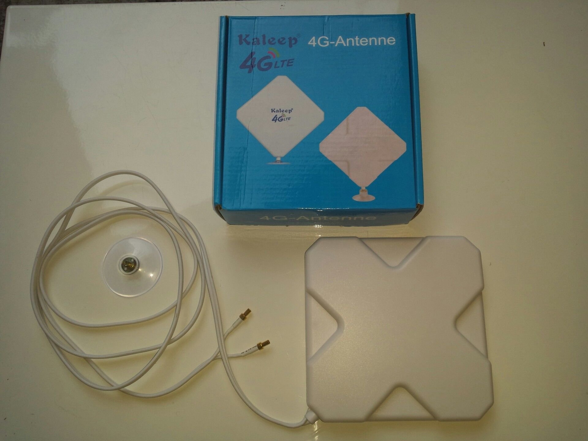

Welche Antenne hast Du denn gekauft? Danke, das Du Dir die Zeit genommen hast, auf meinen alten Beitrag zu antworten.
Eine günstige mit TS9-Anschluß.
Bei Amazon bestellt wegen Rücksendung, falls es nicht funktioniert.
Reaktionen: Bernd

Danke Dir. Ich hatte irgendwo mal gelesen, das es je nach Netz (E oder D Netz) unterschiedliche Antennen benötigt werden?
@Bernd2012
Das weiß ich nicht.
Ich nutze das Gerät fast nur im französischen Netz mit dem Anbieter free.fr .
In Deutschland hatte ich mal zum testen eine SIM-Karte von Feinkost Albrecht "Aldi Talk" eingesetzt und die Antenne angeschlossen.
Funktionierte problemlos, und der Empfang verbesserte sich mit der Antenne.
Mehr wollte ich damals nicht wissen.
Denke der Antenne ist es egal welcher Netzbetreiber sein Signal über sie sendet.
Wichtig ist das Router oder dein Smartphone die richtige Frequenz kann.
