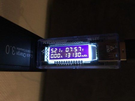

Ich messe, was in die Bank reinfliesst. Hier Video einer Lumsing.
PS: Gib mir ein paar Tage und ich kann dir Messwerte zu o.g. Lumsing PowerBank geben.

So, erste Messungen gelaufen.
Die Lumsing Bank lädt locker mit über 2A auf. In 7:57 Std habe ich die Bank voll bekommen mit 13130mAh. Sprich im Schnitt mit 1,6A geladen und das ist cool, da ich die Bank mit Hilfe von Lastwiderständen möglichst tief entladen habe und die erste Stunde ganz sanft mit 0,5A geladen wurde.
Das Delta 15.000mAh Aufdruck und 13130mAh geladen ist auch im Rahmen.
Auch wenn ich die Bank gequält habe und ganz tief entladen habe, gehe ich von einer Schutzschaltung aus, die irgendwann zumacht. Somit sind noch einige Reste in der Bank. Ist zwar nicht, was der Kunde will, aber technisch nun mal so.
Somit Fazit: Extrem Cool. Heute Abend dann das Entladen starten. Mal schauen, wie viel die Bank denn dann wieder hergibt.
