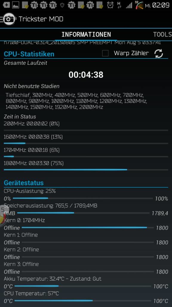

Ist das normal das bei mir alle Kernel aud 1400 stehen bleiben.
Wieso? Steht doch 29% bei 1600 mhz !
ich meine beim Gerätestatus
da sind doch Kernel Offline aber alle Balken zeigen 1400 an
mache ich nen anderen Kernel drauf, ist da vielleicht nur einer oder 2 an
oder habe ich nen denk Fehler
Welche Settings hast du in Trickster?
Kommt halt auch drauf an was im Hintergrund so an Apps läuft usw. Bei mir pendelt das zwischen 1 und 4 Kernen
Ich hatte, alles so eingestellt gelassen wie es war, also erst den Kernel geladen dann Trickster...
is aber nun egal, bin auf den Stock Kernel zurück und werde mal testen was der so macht
danke dir dennoch mein guter
