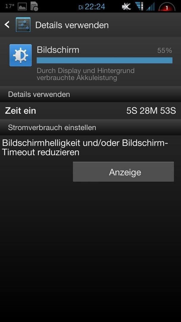

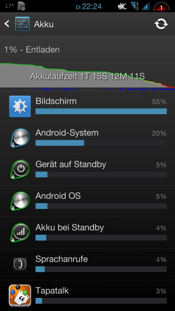

So meine Akku Werte mit perseus
Send with Note 2
Goatrip Note2 v8.5
ChroMical-Theme
Mit was für Settings betreibst du den Kernel?
Das Poster ich mal heute Abend bin (leider) auf der Arbeit
Send with Note 2
Goatrip Note2 v8.5
ChroMical-Theme
Also ich hab bis jetzt nur normales UV für CPU und GPU gemacht, an das ABB hab ich mich noch nicht getraut.
Laut XDA muss man schauen was für ne ASV man hat und dann jenachdem einstellen ?!
Irgendwie check ich das nicht wirklich, und will da auch nichts rumstellen solang ich die funktion nicht wirklich verstanden hab.
Sofern hier einer das ganze verstanden hat wäre ich dankbar wenn das mal einer übersetzt mit den werten und den einstellungen.
Also jetzt grade mal nachgesehen.
Hab jetzt ne Akkulaufzeit von 12 h 26 min.
Davon zwar nur 20 min Display on..
Aber bei schlechtem Empfang (wechselt seit 8 Stunden immer zwischen kein Netz, E und H) und hab jetzt noch 89% Akku
gesendet von meinem Samsung Galaxy Note II
