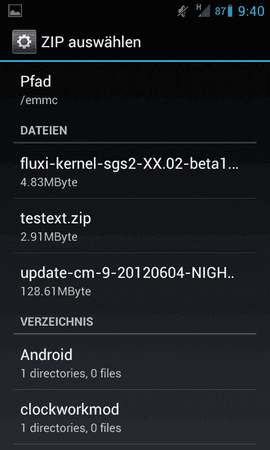

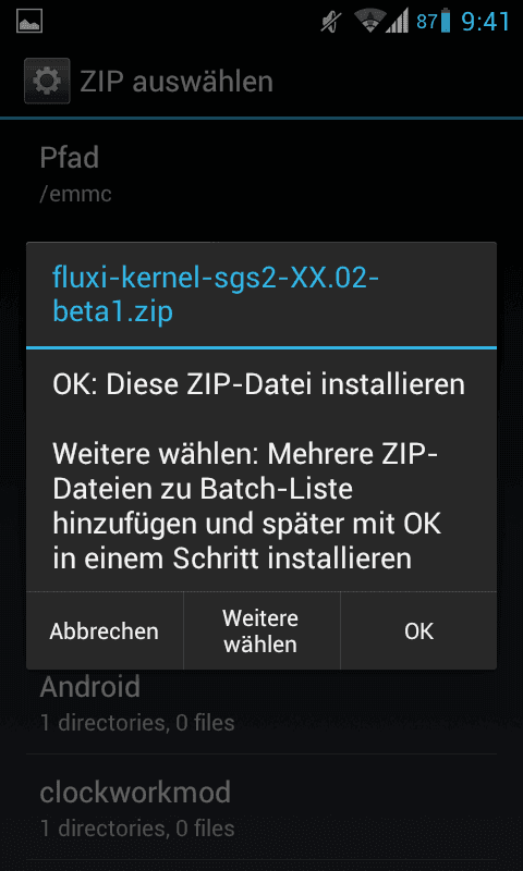

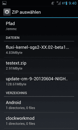

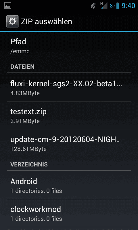

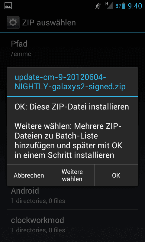

xxTweaker: Fix Batch Flash Funktion, durch den nur das jeweils letzte Zip berücksichtigt wurde
mag bei mir immer noch nicht funktionieren. Komm mir damit schon fast blöd vor, wollte es nur mal anmerken ;) .
"Blöd" sind Deine Worte... Zeit für ne Neuinstallation?
Code:
~ # cat /cache/recovery/extendedcommand
install_zip("/sdcard/update-cm-9-20120604-NIGHTLY-galaxys2-signed.zip");
install_zip("/sdcard/fluxi-kernel-sgs2-XX.02-beta1.zip");
