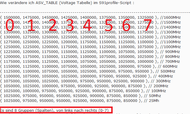

Milchbeck schrieb:
Also die Spannungen sind wie in spalte 4
Aktuell:
Goatrip 4.5 ICS XWLP8
Abyss ICS Kernel 2.5
Das ist dann aber Spalte 3, weil die erste als Spalte 0 angegeben wird ;)
