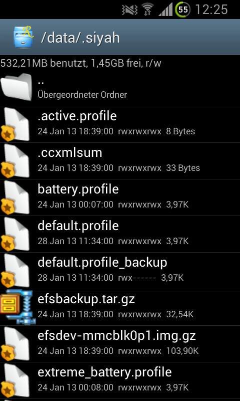

Rush habe den Foto mit dem Profil von dir drauf gemacht auf Stock kann. Muss ich dann bei stweaks in Profil auswählen. Habe auf extreme Batterie gedrückt
Backup/Restore = Restore dann sollte es geladen werden, Normal sollte es auch reichen die datei "default.profile_backup" auf die interne SD zu legen, Dori kernel speichert hier, vielleicht läd er es auch zusätzlich von da.
Flasht du den Kernel inc. Profil müsste es gleich Aktiv sein.
Habe den von deinem Server geflasht Kernel_Dorimanx-V7.44-Inc.Profil1 wenn ich trotzdem auf restore drücke steht da “2 No File found“

@zbot dann lad das Profil so in den ordner /data/.siyah
Reaktionen: zbot

@Rush Könntest du mir sagen wo dieser Ordner liegt von Datei/Siyah?
Ich habe ihn nicht gefunden
Gesendet von meinem GT-I9100
Greetz
Omega19.1|Dorimax7.44|i9100¬Tapa2
