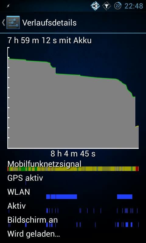

Ok für den täglichen Gebrauch ist der Kernel nicht der richtige

Woran genau machst du das fest? Dem Screenshot nach zu urteilen hat du ihn eben erst geflasht. Und welchen du getestet hast steht auch nicht dabei.

ouzowtf schrieb:
@Androidflash
Ka. Mein Handy ist abgestürzt und nach einem Neustart war der Akku von über 50 oder 60 Prozent plötzlich auf 22 Prozent
Das mit der Akkuanzeige ist ja nun nichts ungewöhnliches.
