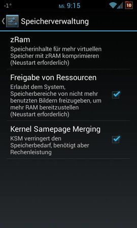

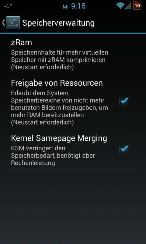

Scheint das Problem auch zu beheben, hatte bisher keinen freeze mehr , längste zeit bis jetzt ^^
Hatte erst das hintergrundprozesslimit an mit Begrenzung auf 4 , das habe ich nun wieder auf standard gestellt und dafür das hier eingestellt
Was ist das für ein Speicherverwaltungs-Menü? Wo finde ich das?
In Systemsteuerung / Leistung , AOKP/ CM10.1 ROM,s
Ich weiß nun aber nicht ob es daran liegt das ich kurz das Hintergrundprozess limit eingestellt hatte oder aber ob diese Einstellung es regelt , habe jedenfalls keinen freeze mehr seit geraumer Zeit . Vorher schaffte ich es in 2-5 min , nun nicht mehr ...
