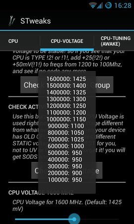

Wenn ich beim 25er meine CPU Volatage Group checken möchte, erscheint bei mir nur ein leeres schwarzes Fenster.....
Ja bei mir auch komisch aber egal da es sauber rennt:D
Mach gleich den 16mal drauf und teste nochmals
Gesendet von meinem Commodore C64 mit Tapatalk 2
Ich seh auch nur nen Fenster ohne wert
Bei mir das Gleiche unter 8.25! ;)
Ansonsten rennt die Version bei mir seit gestern Abend problemlos! :)
Edit: Hatte gerade meinen ersten SoD! ;) :(
PS: Unter Dori 8.16 hatte ich gestern das erste mal das Phänomen, dass Stweaks die Einstellungen vergessen hat! Komischerweise trat das Problem nach Update von Avast Mobile Security und Anti Theft auf!
Sorry das ich jetzt erst wieder online kommen konnte hatte leider noch anderweitig zu tun. Also bei wem in STweaks unter Check CPU Voltage Group nur ein leeres Fenster sieht, einfach mal Neustarten und nach ca. 1ner Minute nochmal da gucken. Dori will das in den nächsten Versionen behoben haben.
Tommi
Reaktionen: dphenge
So heißt jetzt??
Grouper 2!!steht da
Danke Tommi!
Hat geklappt nach neustart, Group 3 :D
Das heißt du hast Pech da steht 3 und 4 stabil 1u.2 nicht du musst also aufdrehn
Bei is immer noch schwarz
Edit.
Bei mir steht 4 yes wenn ich das richtig verstanden habe bin ich also auf der sicheren Seite :D:D
So wie ich Dori verstanden habe muss Gruppe 1 die Voltzahlen um 50, Gruppe 2 um 25 hochdrehen. Ist halt Pech aber wenns denn hilft ist mir ein stabiles S2 lieber als 10 oder 20 Minuten längere Laufzeit. Bin auch Gruppe 2, kannste machen nix.
Tommi
3! Damit kann ich leben :)
Das Thema hätte mann mal früher anschneiden sollen das macht einiges klarer!
Das heißt bei Gruppe 2 die Volt stufen alle um 25 erhöhen?fragt sich nur warum?cpu ist aber egal geht nur um die volt?
Es gibt mittlerweile 5 Gruppen.

Also habe alle stufen um 25 erhöht,heißt probleme weg?warum muss das so sein?
Groups 1 and 2 are not BAD or something, just from long experience seems that CPU need more POWER, and it's also set by SAMMY devs, not invented by me...
so it's just like that, more close to 0 group, more power added per freq!
if no SODS, then just be happy,
And i see that TEST for Voltage Group will work only after reboot!
then the log just deleted and replaced by other things and we get blank box in stweaks.
i will fix it! in next kernel it's will be constant.

Ok ich auch dann.muss man ein reboot machen zum übernehmen?
Ist das bei jedem kernel so?
Reboot brauchte ich nicht, habs mit Systemtuner überprüft die Werte wurde sofort übernommen. Wird wohl alle Kernel betreffen die von Hause aus UV betreiben, das würde auch erklären warum bei manchen andere Kernel laufen wie geschnitten Brot während andere Telefone damit nur Probleme haben.
Tommi
Wie werden die Gruppen ermittelt? Anhand der Bezeichnung oder misst der die durch?
Gibt es eine Alternative zum 9.25 Kernel, die cpu voltage group zu erfahren?
