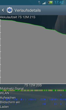

Hab mit dem 9.26 keine guten Akku Zeiten , komme nicht über 3 std screen on am Tag , bin gestern zum 9.14 zurück und habe wieder meine alten Werte von ca. 1 std screen 20% Akku verteilt auf 20 std .
Also ich habe keine Probleme mit dem Akku! uploadfromtaptalk1370101401251.jpg
Das sagt mir nun nichts über deine screen in Zeit .. Die ist mir aber wichtig :)
