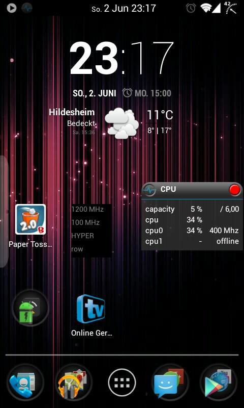

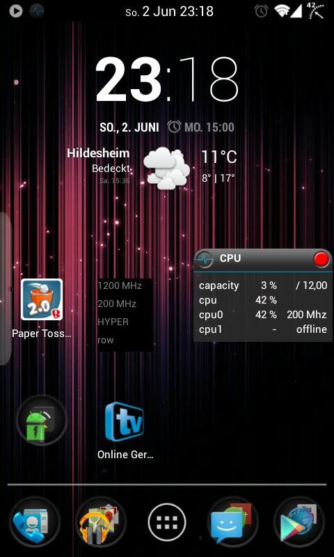

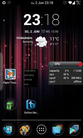

Ich bin ja teilweise deiner Meinung aber du sprichst das Musik hören an was ich 70% des Tages mache oder bei mir läuft auf dem gerät.
Taktest du nun auf 100 MHz läuft deine CPU bei 400 wenn du Musik hörst, ich persönlich habe auf 100 MHz schon xxxx Tests gemacht die alle negativ waren !
Taktest du deine CPU auf 200 läuft sie auch auf 200 innerhalb der Musik Wiedergabe .
Daher kann ich auch resultierend aus meinen Tests nicht nachvollziehen wie man hier merklich Akku Verbrauch reduzieren soll .
