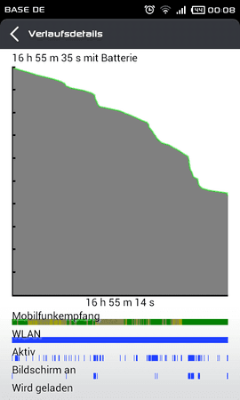

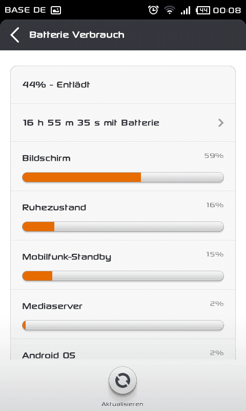

was soll ich dazu noch sagen........ So stell ich mir das vor bei meiner Nutzung..... ein Riesen danke..... es ist der dori 8.31 mit miui 3.6.7 einfach gut

Um es wirklich aussagekräftig zu machen wäre halt noch der Screenshot mit der screen on time von Nöten!:)

einfach miui ist das...... die screen on Zeit war knappe 2 1/2 Stunden
