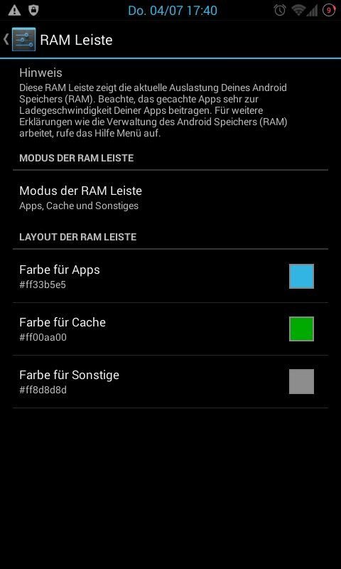

Also wenn ich viel in kurzer Zeit mit dem Handy mache komme ich ab und an unter 40 MB freien Speicher. Dann fängt es an extrem zu laggen. Denke das OOM da versucht den Speicher frei zu schaufeln. Hat jemand einen Tipp wie man das noch besser einstellen kann?
Is bei mir a das problem nur bei 60mb ram..
Vorhin wars wieder soweit, 34 MB frei, Mega-lags, danach freeze, denke mal nicht schnell genug RAM frei bekommen :confused:. Hm, ich stelle OOM testweise mal auf aggressive.
Im xda-Thread schon beim 33er inkl. logfiles thematisiert, aber da gab's gleich nen Konter (wie man Dori halt kennt...).
Wie bereits auf xda erwähnt wurde (nicht abgeblockt-desweiteren ist uv/oc sowieso nicht supportet, hättest dir den log sparn können :rolleyes::p) , ist dies nicht der nur freie Speicher, sondern freier RAM mit Cache.. Bei mir geht dieser auch runter auf 40MB allerdings ist ohne Cache noch ca 300MB frei.
Falls Probleme auftauchen probier es mal mit aggressive (hab ich immer) oder wenn wirklich mit ZRAM u./o. Swappiness;) - bzw ohne UV:D
