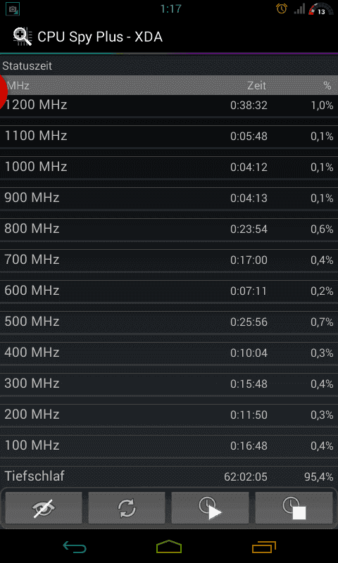

Bei mir ist da alles okay, 95% DS.

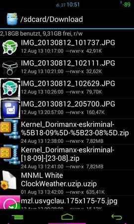

Wollte den experimentellen 9er Flashen und hab komischer weise 2 gefunden welcher is der richtige ??
@twokrass
steht im Link von mir oben, Dori hat da auf ein Verzeichnis verlinkt ;)
