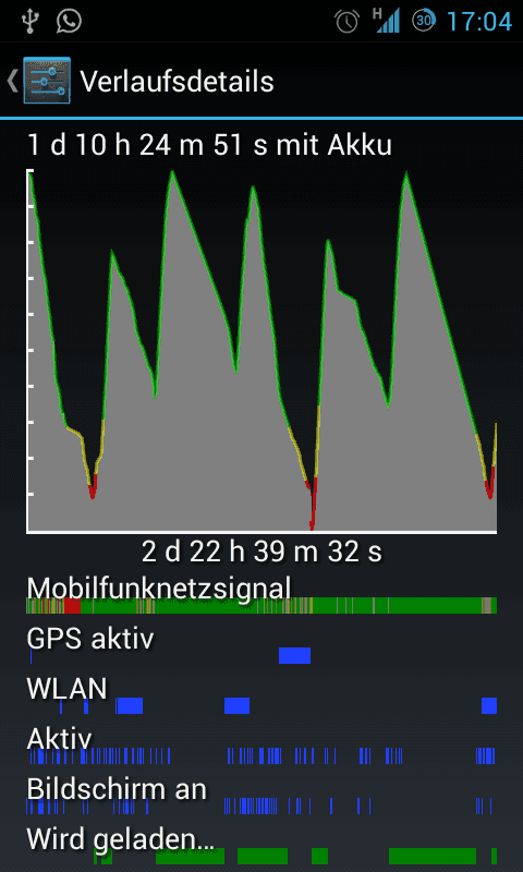

Da ich hier gelesen habe die 9.38 sei für cm10.1 die stabilste Version, habe ich mir diese auch geholt. Der Akku Verbrauch hat sich leider verschlechtert bis gar nicht geändert. An der Performance habe ich im Gegenzug keine sichtbaren Besserungen bemerkt (was auch gar nicht nötig wäre, da ich keine Spiele oÄ spiele).
An S-Tweaks habe ich mir noch nicht wirklich rangewagt. Habe mal versucht das battery profil zu verwenden, auch ohne Erfolg. Habe Vibrationsstärke von 75% (default) auf 15 reduziert, BlackLightNotification ebenfalls deaktiviert. Gammawert von 0 auf 10 leicht erhöht.
CPU Spy Zeiten sind eigentlich auch relativ in Ordnung. In den Deep Sleep geht er und die deutlich am häufigste Frequenz ist 200 Mhz.
Verwende hauptsächlich Mp3-Player (apollo), whatsapp, facebook und bisschen surfen im Wlan in der Uni. Habe eine Akkulaufzeit von weniger als 12 Stunden (siehe Anhang).
Bin ich der einzige dem das so geht oder ist das bei dem Kernel in Kombination mit cm10.1 einfach so? Gibt leider keine großen Alternativen wenn ich auf der Suche nach etwas stabilem, das nicht in der Testphase ist, bin.
