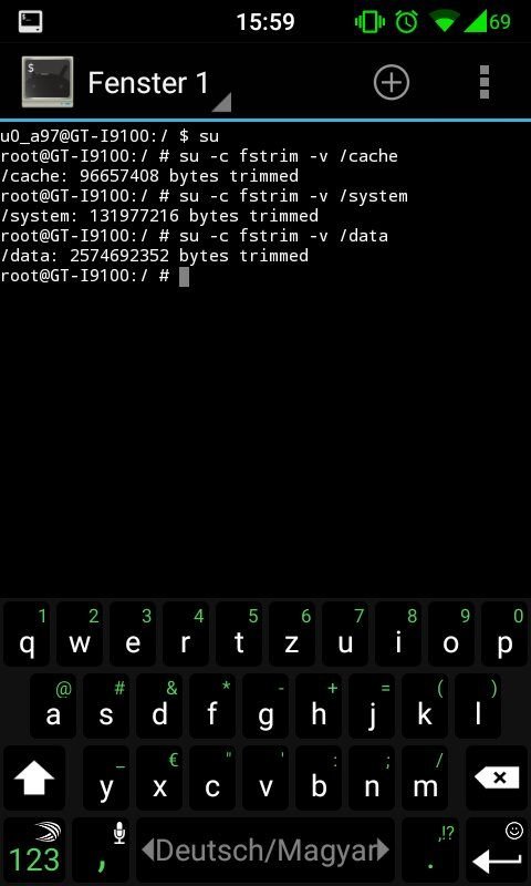

An die Skeptiker des TRIM Supported Kernel.

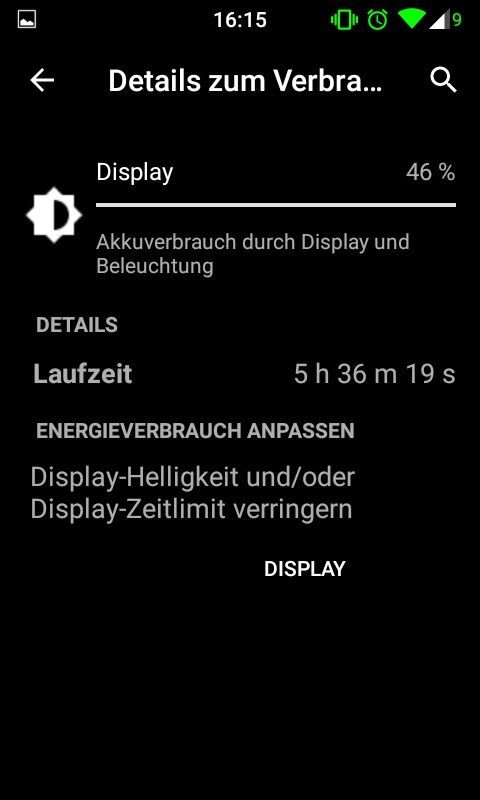

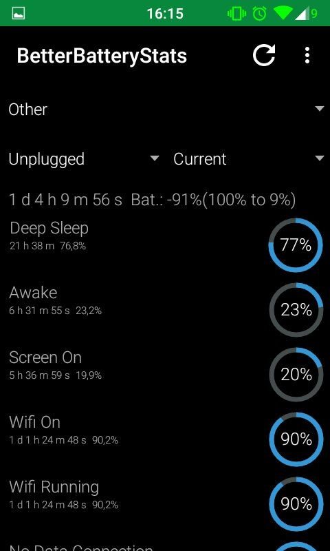

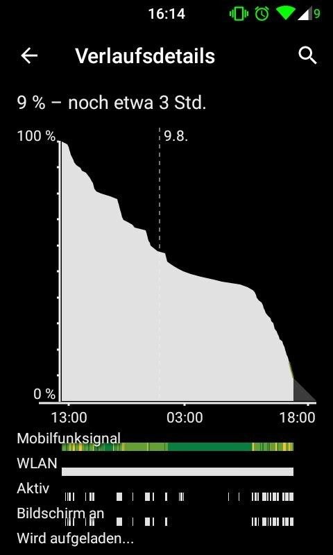

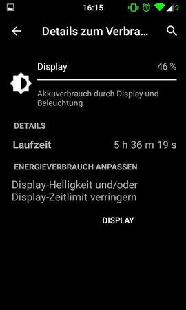

Ich habe mit dem v11.0b006 trim in Verbindung mit CM12.1 ausgiebige Tests gemacht. Für eine gute Performance sollte man definitiv auf 1400 MHz takten auch boostfreq. Unter die Standard Voltage was STweaks einstellt sollte man nicht gehen, ist kontraproduktiv. GPU in step 5 auf 330 MHz bei 1150 mv. Govenor pegasusq mit Hotplug Alucard und row oder sio Scheduler. Und gegen die Lag's Browser etz, zRam default (300 MB ) mit swap 60/70 aktivieren.
Bilder sagen ja meistens mehr als Worte.
Grüße Nick Knight
Reaktionen: CHEF-KOCH

knapp 7 Std Awake hast du den normalen akku oder den 2000?
Kannst du verraten welchen Rom du geflashed hast und was genau du alles getweakd hast, damit andere User es auch tun können

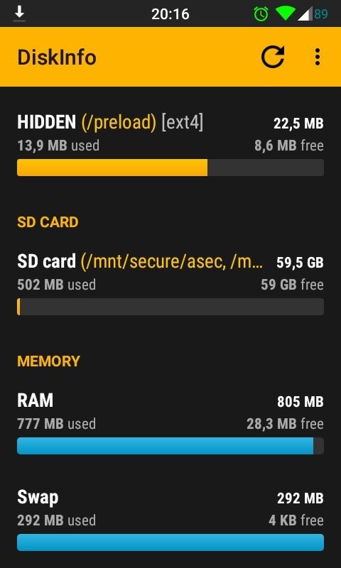

Bei Ram sehe ich, dass du da 28m nur frei hast, stottert das Handy nicht/freeze und wenn man ein swap erstellt werden alle Daten (interne Speicher) formatiert?
Das war mit einem Stock Akku aus 2012, habe jetzt einen neuen 2015 der hält aber auch nur unwesentlich länger.

Und zRam ist keine Swap im eigentlichen Sinne, sondern eine komprimierte Partion innerhalb des RAM. Als ich den Screenshot gemacht hatte war auch alles im Hintergrund was ich genutzt hatte bzw nutze.
