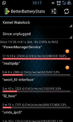

Der Kernel 5.72 läuft bei mir bestens. Ich habe allerdings ständig wakelocks und bekomme sie einfach nicht weg hab schon gegoogelt finde aber nicht wirklich was hilfreiches.
sent from my s2!
Das mit den Wakelocks, ist zum größten Teil nicht zu verhindern.
Das was du machen kannst. Ist ein Reboot. Damit sollte das Problem, erstmal beseitigt sein. Sollte das auch nicht helfen. Nehme mal den Akku raus für 2 min. Danach wieder rein und Neustarten. Meistens liegt das an den Apps die du Dir installiert hast. Ich habe mit Titanium Backup alle Apps die ich selten Benutze, erstmal eingefroren. Um zum einen ständige Wakelocks zu vermeiden und zum anderen um Akku zu sparen. Wenn du Apps haben solltest die du nicht brauchst. Deinstalliere die doch am Besten. Das spart viele Ressourcen.
Aber Vorsicht mit System Anwendungen. Da würde ich
Nichts dran rumwurschteln.
Das führt zwangsläufig zum
System Crash!
Reaktionen: criz.89
