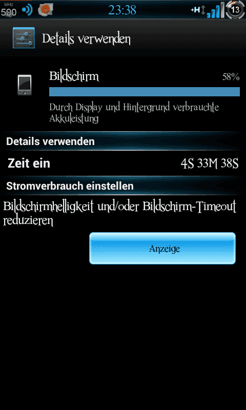

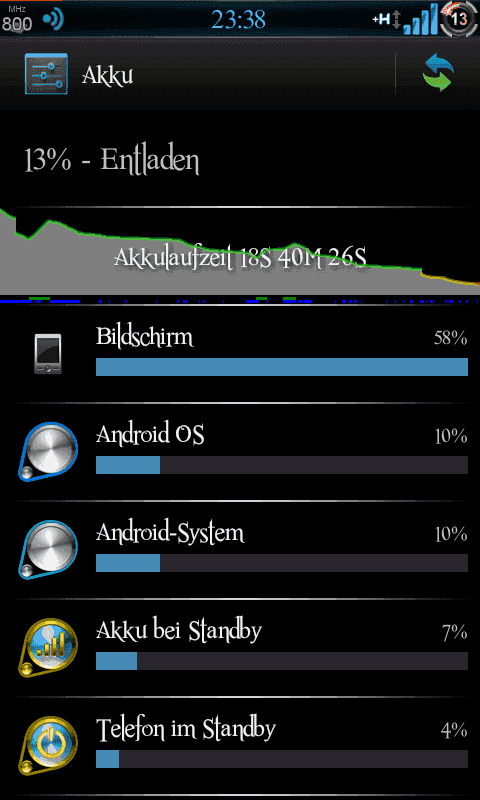

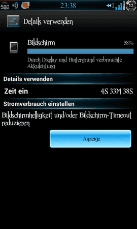

Hab den 5.83 b6 seit gestern drauf bis jetzt läuft er sehr gut kein Freece , Sod , reboot .
Akkuwerte sind denk ich mal auch gut fûr das dass sync und Daten immer an sind.
