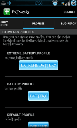

Ex tweacks unter profile und dan auswählen .
Mal eine Verständnisfrage: Mit dem Dori Kernel kann ich doch mittels ExTweaks solche Werte wie CPU max Freq , Min Freq Gouvernor usw. festlegen. Brauche ich dann Voltage Control (hab mir mal die Pro gekauft) nicht mehr installieren ? Oder würde sich die Installation von Voltage Control sogar gegenseitig behindern ?
Momentan nutze ich den Siyah und da habe ich keine Auswahl für Profile. Ist da nur beim Dorimanx so?
Ja, nicht beim Siyah
sent from my Phone ...hm wait its a tablet... Ouu i dont really know... I'm PARANOID NoW oO
@ merlin110 Beim Siyah kannst das nur im Cwm oder glaub bei der pro extweacks auch in der App Dori hat halt viel mehr extweacks Einstellmoglichkeiten zb. von Fluxi und Voku als Siyah .:love:
